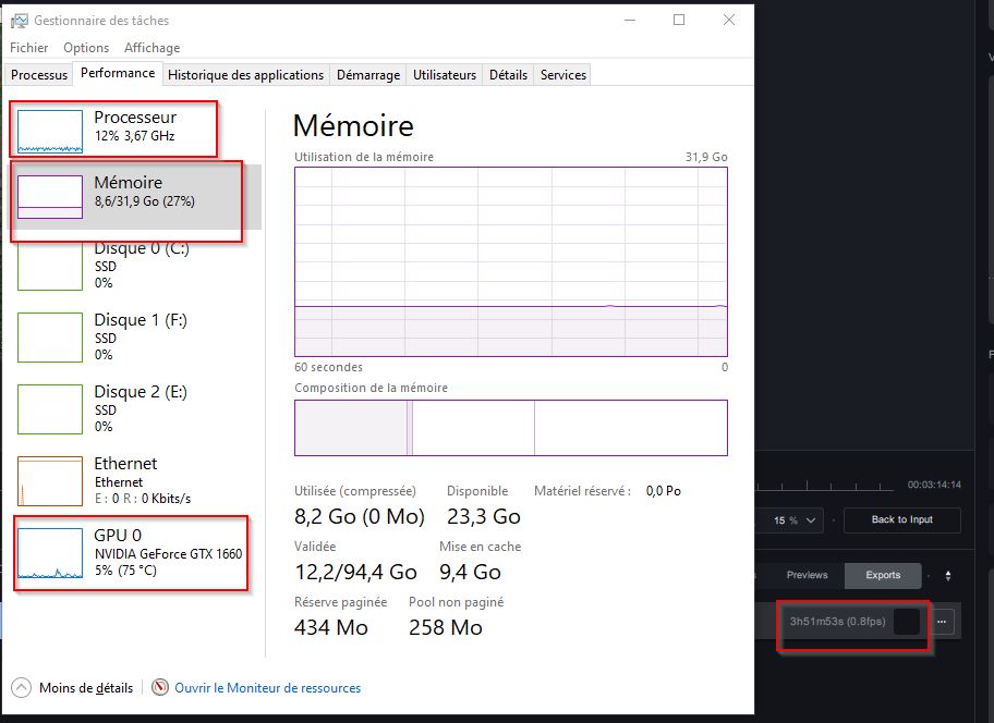

      30.9 KB
      201
  14. Charlie
    5 900
    83
    2 226
    +235 / 1 391 / -3
    Je viens de faire un test... Upload de HD à UHD... même CG... et 0.8 Fps... Quelque chose doit nous échapper dans la config.. 000198.jpg Rien ne semble surchargé...

    En plein travail : CPU à 12% et GPU à 5% ooo
    On peut pas dire que c'est gourmand
    Beaucoup moins que Première en export
