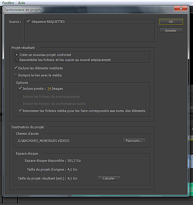

    Je viens de faire une finalisation d'un projet en le passant par "GESTIONNAIRE de PROJETS" afin d'archiver uniquement ce que contient le projet (y compris les fichiers sources).
    Lorsque je relance le nouveau projet "optimisé" dans un nouveau montage (pour faire un nouvel "Export" par exemple) Il manque tous les fichiers créés avec After-Effect (titres, génériques ...etc ...) !!!
    et pour un autre dossier "conformé" il manque un fichier son !!!
    Avez vous une explication ??? MERCI

    Pour les compositions AfterEffect, c'est dit dans la doc :
    Adobe Premiere Pro * Raccord ou copie du projet
    "Remarque : le Gestionnaire de projets ne copie ni ne rassemble de compositions After Effects liées dynamiquement à un projet Adobe Premiere Pro. En revanche, il enregistre l’élément Dynamic Link dans le projet conformé sous la forme d’un élément off-line."
    Si vous voulez conserver la composition AfterEffects dans le même dossier que le projet conformé, il faut donc la copier manuellement, et la relinker dans le nouveau projet;
    Pour le fichier son manquant : bien vérifier son origine et sa localisation. en principe, cela marche.
    De toutes façon, il est fortement conseillé de lancer le nouveau projet conformé et de vérifier que tout est accessible;

    Merci Olivier, :jap:
    Tes explications sont parfaitement claires.
    Pour le fichier son je me doute aussi qu'il y a un problème de chemin d'accès ... je vais le rechercher.
    Pour After-Effects il faudra que je pense à copier les fichiers dans le nouveau projet "conformé"
    Je mets également le lien que tu me donnes dans mes favoris, ce sera utile d'y revenir.;-)
