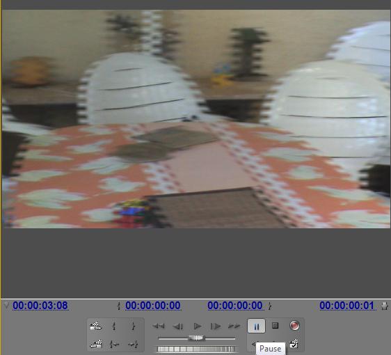

  2. Tarkus
    69
    Précision et copie écran
    Bonsoir,
    J'ai téléchargé le soft de Sony pour capturer la vidéo, et je ne rencontre aucun problème. En revanche, sous Premiere CS3, ce problème d'ondulations lors de l'acquistion subsiste. Ci joint une copie écran.
    Merci de votre aide.
    Tarkus.
  3. Tarkus
    69
    Autre précision
    Oui, je sais, je saoûle avec mon problème mais je me dis que ça peut peut-être aider quelqu'un d'autre un jour :-)
    Bref, précision importante : je ne dispose pas d'une mais de 2 cartes vidéos identiques, chacune reliée à un écran différent (SLI désactivé). Voilà. Rien de plus.
    Merci encore.

  5. Tarkus
    69
    Ordre des trames
    Bonjour, et merci de ta réponse.
    Je dirais oui, mais on ne parle peut-être pas de la même chose. J'ai inversé l'ordre des trames en faisant la chose suivante : création d'un NOUVEAU projet en choisissant dans les options avancées "Trame supérieure en premier" (à la place de "inférieure" dans mon projet de base). En effet, je n'ai pas trouvé de possibilité de modifier les paramètres lors de l'acquisition...
    J'ai recommencé mon test, et ça ne change rien (vaguelettes)...
    Par contre, précision TRES importante : j'ai néanmoins fait l'acquisition de toute une séquence que j'ai placée ensuite sur la timeline et elle est nickel dans la fenêtre de visualisation du montage de Premiere. Je ne suis pas allé plus loin (génération d'un DVD ou d'une séquence MPEG)
    C'est donc à priori uniquement la fenêtre de visualisation de l'acquisition qui présente ce phénomène de vaguelettes).
    Merci beaucoup.
