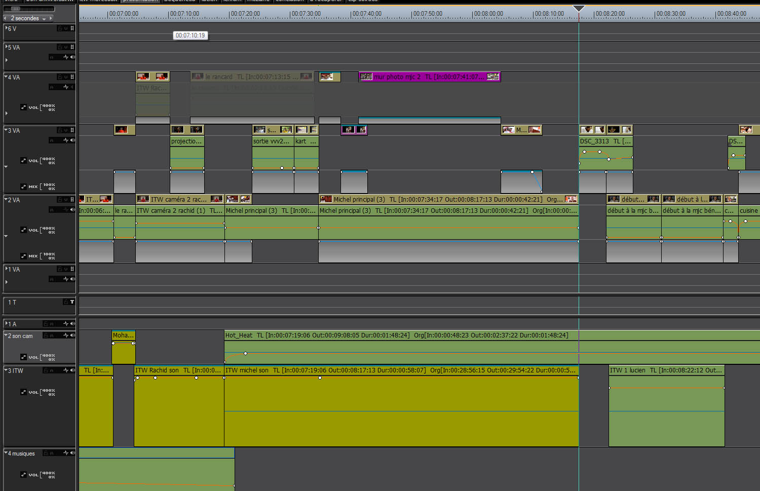

    En reprenant mon projet de montage sur edius, je m'aperçois que toutes les ondes sonores de tous mes clips vidéos et audios ont disparus.
    j'ai un gros problème pour synchroniser mes clips audios aux clips vidéos car je me fiais aux ondes sonores, ce qui me faisait gagner du temps.
    connaissez-vous la manip pour les récupérer.
    Merci d'avance

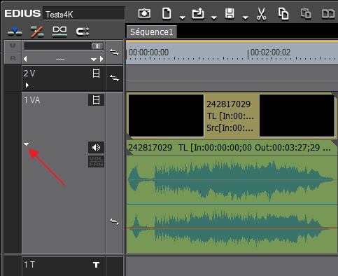

    Probablement que vous avez refermé la zone correspondante.
    Il faut soit cliquer sur le pettit triangle à gauche (voir image) soit au clavier ALT + S
