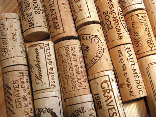

    Bonjour à tous !
    Alors voilà, j'ai cette image : bouchons.jpg
    Je vais faire passer un mot de gauche à droite et ce mot aura une ombre.
    Je souhaiterais tout simplement que cette ombre suive le relief des bouchons pendant son parcours.
    Je me suis essayé à l'effet de spherisation dans After Effect mais l'effet n'et valable qu'à un point donné, alors que là, à chaque rangée de bouchons j'aimerais cet effet.
    Merci !

    Displacement mapping...
    Je fais une essai et reviens vers toi :-)

    Ok, c'est simple, pti tuto flash :D :-) ;-)
    Tu duplique ton calque photo pour faire une prépa, et tu te place sur celui du haut (nomme le "réglage").
    Tu appliques en premier lieu effet/niveau, et tu pousses les curseurs noir en entrée et blanc en sortie vers le centre. Tu peux affiner avec le gama (curseur du milieu).
    Tu rajoute effet teinte/saturation, et tu mets la teinte globale à zéro.
    Ainsi on est en niveau de gris, là où va se faire l'effet dispersion qui va suivre. Ce dernier a pour réaction une sorte d'attirance/répulsion suivant le niveau de luminance du calque, et à l'oeil cela donne l'impression que ça se mape :love:
    Tu désactive l'oeil de visu de ce calque de prépa.
    Ensuite, tu fais un solide aux dimensions de la compo, et tu appliques Effet/texte de base.
    Tu tapes ton titre.
    Tu l'anime et le keyframe.
    Puis tu le précompose (transférer les attributs coché, sans ouvrir dans une nouvelle compo), et tu reste toujours dans la même compo.
    Sur le calque texte précomposé, tu fais Effet/déformation/dispersion.
    Tu indiques dans le filtre le calque de référence ("réglage", celui qui est désactivé en dessous).
    Sur option couche V et H tu mets en Luminance (ou une couche r ou v ou b, ou les trois, ça dépend des couches et de la colorimétrie et des niveaux les plus optimaux sur l'une d'entre elles).
    Il ne te reste plus qu’à essayer les bonnes valeurs en H et V (au dessus de 30 ça commence à craindre généralement :cool: ) et logiquement ton ombre suit l'aspect cylindrique des bouchons...
    Si tu as un fourmillement ou scintillement ou bruit, rajoute du flou gaussien. ;-)
    Après, tu fais le reste en dupliquant ton titre exempt cette fois de tous effets pour le juxtaposer avec son ombre.
    Tu décales en position et en lecture pour le distinguer de son ombre bien visible en dessous.
    Bien sûr tu règle l'opacité de ton ombre, flou gaussien dessus, ou même mieux : flou de bordure.
    Tu peux peaufiner d'autres petits détails photo réalistes : l'ombre dans la gamme colorimétrique du fond où elle se pose, mode de fusion adéquate, etc.
    Pour ma part, j'ai fais un essai sur une photo de dune avec plein de bosses et creux de sables, et ça fais un effet boeuf. J'ai par contre rajouté un bruit tls pour que mon ombre granule un peut en ocre par dessus le sable qu'elle obscurcit (mais on vois pas bien sur le rendu ci-dessous, hélas).
    J'aime bien cet effet en fait ;-)
    Vala...
