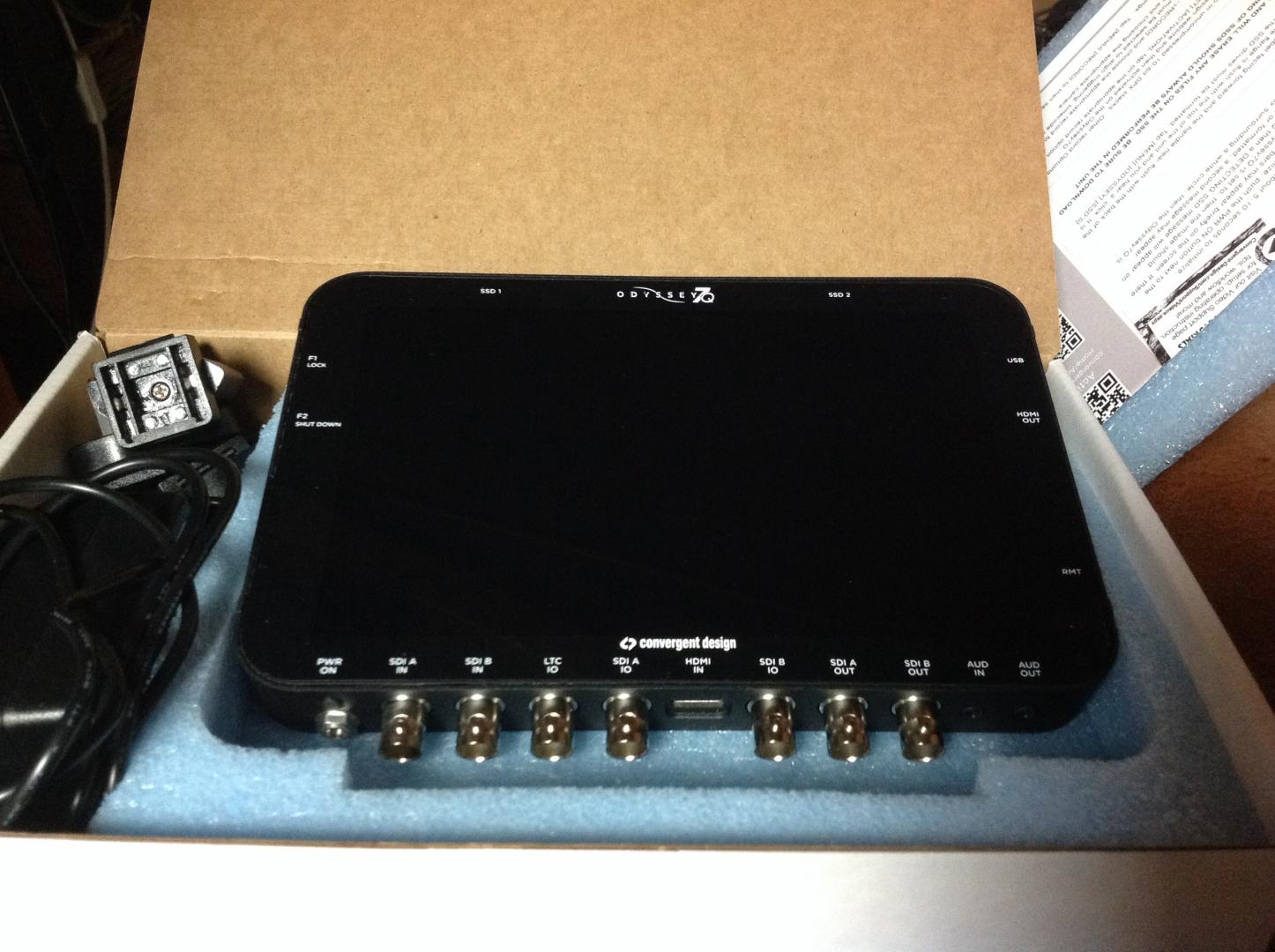

  7. swingstyle
    13
    Entièrement d'accord ,
    Je viens de recevoir mon Odyssey 7Q ,sans l'option 4K.
    Pour l'instant il me sort du DPX 10 bit 4.4.4 la galère pour FCP .
    Je fini un projet avant de prendre l,option en espérant vraiment qu'on aura le 4K raw
    L'écran est pas mal mais je préfère la définition de mon Tv Logic VFM-056W
    Pour moi y'a pas photo.
    Si il y a un monteur pro sur Paris qui veut bien me montrer comment travailler du dpx sur FCP je veux bien en contrepartie s,il veut tester l'odyssey no problème :good:
