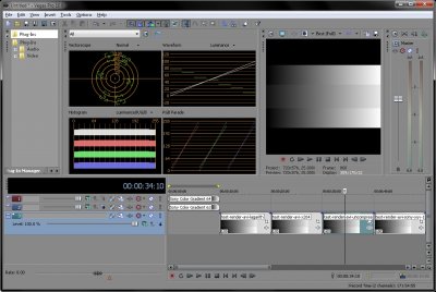

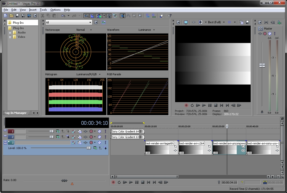

    Petit test rapido:
    En utilisant le générateur de média, un double dégradé 0-255 et 16-235 sur la TL.
    Différents rendus en AVI
    Passage du projet en 32 bit gamma 1.0 pour forcer Vegas à ne pas faire de réajustement.
    Ajout des rendus sur la TL
    non compressé, lagarith, et x264: ras les niveaux ne bougent pas.
    yuv et yuv10 bits: clipping mais ca c'est normal.
    Ces tests ont été réalisés avec la V10.

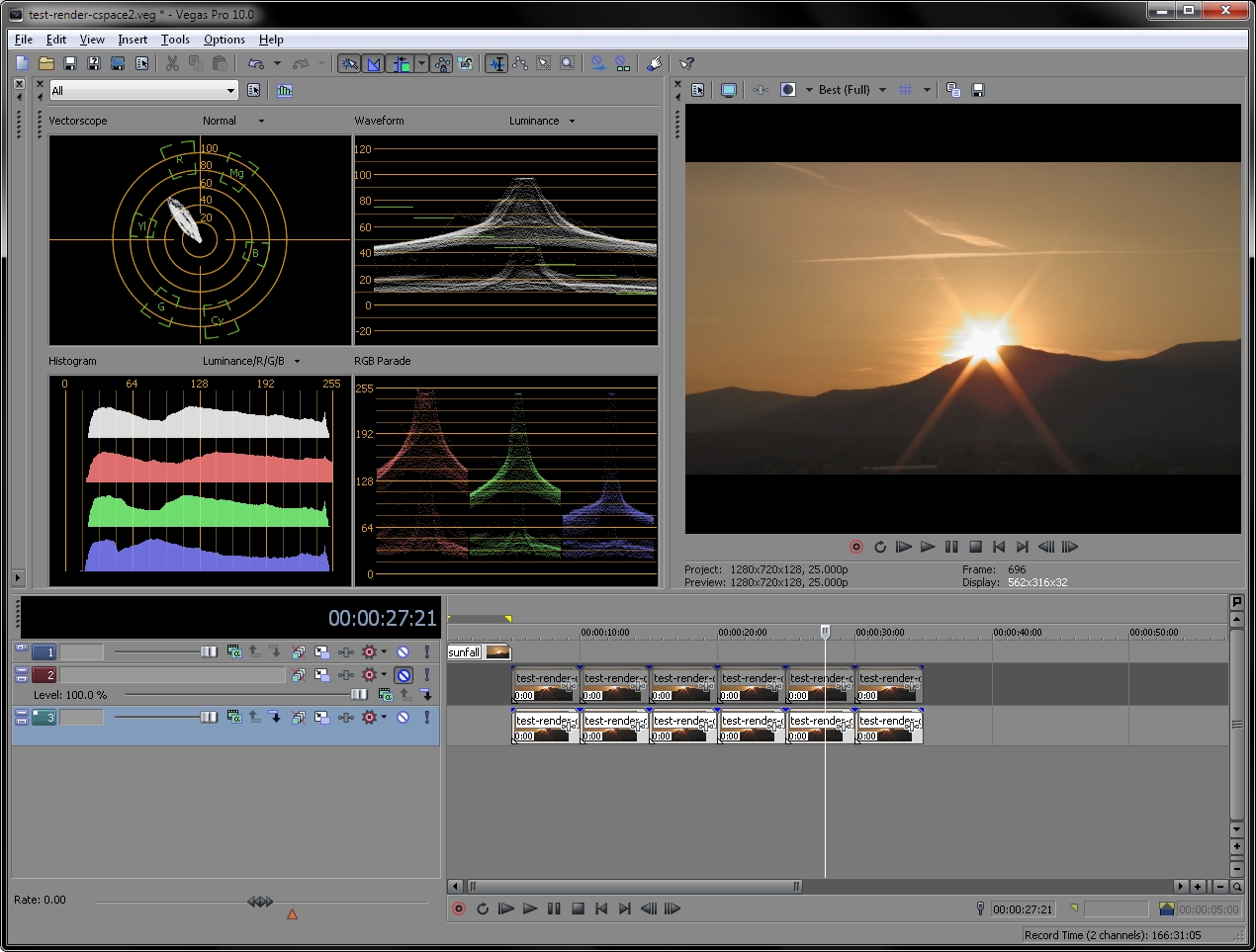

    Edit: j'ai fait un autre test en partant d'une source HDV provenant de mon A1. Projet en mode 8 bits, ajustement des niveaux composite directement appliqué sur le média pour rester dans les clous 16..235. Rendu d'une boucle de quelques secondes sur une image statique. Seconde série de rendus avec le même bout mais sans aucun filtrage (la luma varie de 9 à 254). Rendus avec
    mainconcept mpeg2
    mainconcept mp4
    sony avc mp4
    lagarith en AVI
    x.264 en avi
    non compressé
    Hormis les petits artéfacts dus à la compression et au rééchantillonage des couleurs je ne décèle pas l'ombre d'une conversion.
