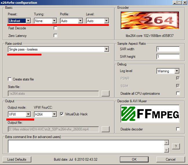

    Je vois pas trop ce que tu veux dire avec ffmpeg
    En ce qui me concerne, j'ai simplement utilisé la méthode Baloub
    -Comme le Xvid produit ces bandes sur les dégradés, je l'ai remplacé par un codec sans pertes.
    Il en existe une grande quantité mais le x264-lossless me semble aussi trés bien.
    C'est une variante du x264.
    Pour qu'il puisse être appellé depuis la section encode/export des logs de montage, il faut qu'il soit compatible avec l'architecture vfw (video for windows).
    (comme le xvid, les codecs dv -panasonic &co , les procodeurs HQ, etc...)
    Donc on installe la variante vfw du x264 et on la configure comme ci-dessous.
    Au final ou récupère un avi un peu moins de 2x plus gros que le xvid mais sans bandes puisque c'est une copie 100% conforme de l'original.
    On ouvre cet avi dans avidemux et pour éviter que avidemux ne reproduise les bandes dans les dégradés il suffit de modifier 1 paramètre important dans la configuration du x264
    Onglet quantizer, cocher variance AQ et mettre 1.5 (c'est le max dans avidemux)
    2 autres paramètres améliorent encore un peu les dégradés
    Onglet Analysis, monter pyschovisual Rate distortion à 1.5 --1.7
    Onglet mouvement / Motion estimation Method/ subpixel refinement à 8.
    Ce dernier parametre va ralentir un peu l'encodage et il est loin d'être critique donc on peut le laisser de coté si la config à du mal à suivre.
    -Ce réglage correspond à la capture 4 du dessus.
    Voilà, c'est tout

    Excuse ma question naive mais quand je fais dans vegas rendre en tant que/video pour windows j'ai aucune autre ligne de commande a sélectionner:cool:
  10. jabali
    1 880
    28
    729
    Je connais pas Vegas mais,
    tu n'as pas la possibilité d'ouvrir une fenêtre de ce genre ?
    Tirée de Virtualdub pour cet exemple.
    Pour encoder en xvid, tu dois bien selectionner le codec quelque part ?
  11. CompteSupprimé201102-714
    +65 / 302 / -4
    oui dans la liste j'ai bien xvid mais pas de nouveau profil de sortie...

    As tu téléchargé et installé cette version vfw de x264 ?
    Tu peux les trouver .
    Il y a les versions 32 et 64 bits.
  13. CompteSupprimé201102-714
    +65 / 302 / -4
    Oui je vien d'essayer de réinstaller ca marche pas dans mon vegas :weird:
  14. baloub
    6 230
    85
    1 611
    +0 / 20 / -1
    Tu prends video pour windows, un modèle (genre YUV qq chose) puis tu cliques sur personnaliser.
    Là, dans la liste "format vidéo" tu dois avoir "x264vfw - .....".
    Pense à configurer le reste (fréquence image, mode progressif...) tout autant que le codec.
    A sauvegarder sous un nom de modèle explicite.

    Bonjour jabali,
    Rongneugneu, c'était donc ça.:bravo:
    J'avais essayé plein de trucs pour réduire l'écart de quantification, mais rien à faire, les montagnes russes étaient toujours là :col:
    Un grand bravo :good:
