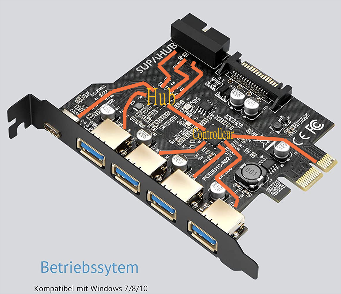

  10. giroudf
    +891 / 4 046 / -39
    oui si on regarde les pistes sur la cartes on voit bien que les 3 port du bas vont directement sur le controlleur, et les deux port du haut (un usb-A et un usb-C ainsi que le connecteur pour des ports supplementaires) vont sur un autre chip qui doit etre un hub. Le hub lui va dans le premier chip en bas.
    les ports du haut sont donc a eviter si on cherche la performance, mais il faut aussi eviter d'utiliser les 3 ports du bas en meme temps.
    C'est aussi pour ca qu'il faut eviter les cartes usb qui offrent trop de ports, ou alors il faut s'assurer que chaque port est bien sur un controlleur et pas qu'un groupe de ports passent par un hub.
    par exemple cette carte
    Amazon.com: StarTech.com 4 Port USB 3.0 PCIe Card w/ 4 Dedicated 5Gbps Channels (USB 3.1 Gen 1) - UASP - SATA / LP4 Power - PCI Express Adapter Card (PEXUSB3S44V) : Electronics
    evidemment c'est pas le meme prix, tu trouves des cartes comme ca qui coutent jusqu'a 600 euros.
    donc une camera 4k sur le port du bas , et une camera 1080 sur le port du haut par exemple.
    apres tu peux encore essayer de mettre un C920 sur un port du bas pour voir si sa sature pas trop.
    Ne pas oublier de connecter l'alimentation (connecteur SATA), pas mal de carte n'ont pas de connecteur d'alimentation, celui -la en a un , ce qui est une bonne chose
    #10 giroudf, 26 Octobre 2022

  11. whog50
    13
    Super le schéma, 600€ quand même
    Je vais séparé en deux groupes, une 4k mon lumix G7 et ma C922 sur celle que je viens de me prendre et les deux autre ma Brio et la aukey sur un contrôleur autre que celle de la souris, clavier, enceinte...
    Je reviens vers vous.
    Encore merci pour tout

  14. giroudf
    +891 / 4 046 / -39
    sur cette carte le cable d'alimentation est le meme que celui que tu plantes dans un disque SATA
    l'autre connecteur c'est pour avoir des ports usb supplementaires en interne (inutile puisque on a vu qu'il etaient sur le HUB.)
    donc ignore ce connecteur
