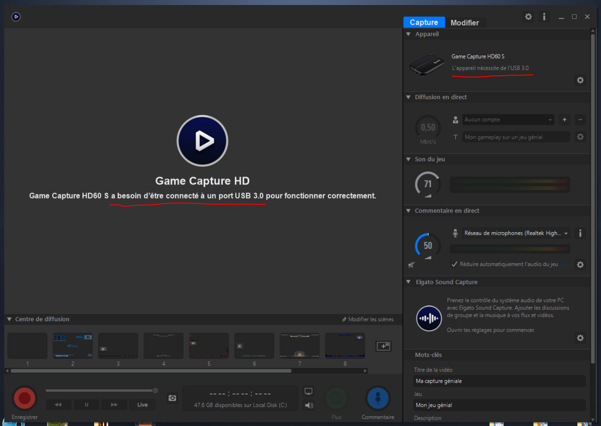

    Dans le cadre d'une captation et rediffusion en direct d'un événement, je me suis procurer 2 cartes d'acquisitions Elgato HD60 S afin de transmettre le signal HD de mes 2 caméras vers mon ordinateur.
    Voici ma configuration :
    - Sufrace Book 2 13,5 pouces (16Go RAM, i7-8650U et GTX 1050)
    - 2x Elgato HD60S
    - OBS Studio
    Le flux image est parfaitement bien retransmis en utilisant un seul des boîtiers HD60S.
    Cependant, lorsque les deux sont utilisés simultanément, je ne peux visualiser qu'un seul des deux signaux, l'autre restera figé sur une image fixe.

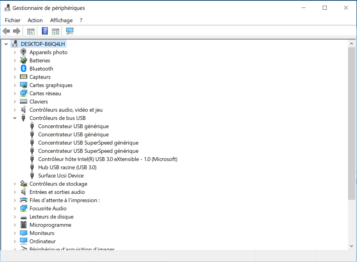

  4. giroudf
    +891 / 4 046 / -39
    ca veut juste dire que ton usb c est sur le meme controlleur.
    il y a pas mal de prises usb sur cette surface, il faut essayer toutes les combinaisons.
    en plus tu peux voir de la device manager combien de controlleur il y a et sur lequel le convertisseur est detecte.

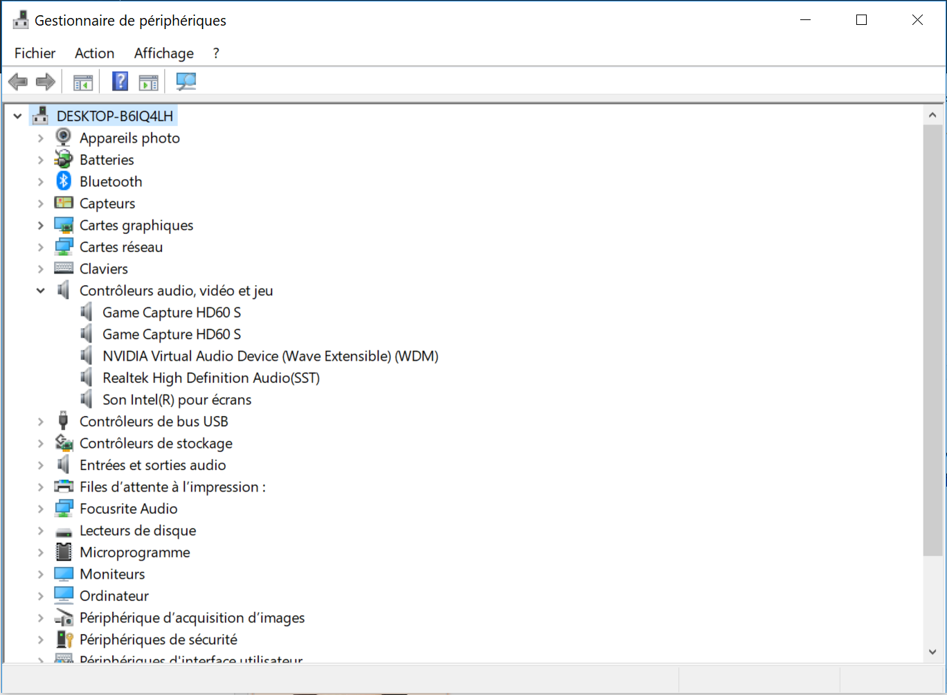

    Je pense vraiment avoir essayé toutes les combinaisons possible ..
    En regardant dans mon gestionnaires de périphériques, voici ce que je trouve ..
    Les boîtiers sont considérés comme des contrôleurs "audio, vidéo et jeu".
  6. giroudf
    +891 / 4 046 / -39
    il n'y a qu'un seul controlleur dans cette machine (ce qui est un peu une arnaque sachant que tu ne pourra utiliser la bande passant maxi de l'usb3 que sur un connecteur a la fois, d'ou ton probleme).
    L'astuce , si le module el Gato marche aussi en USB2, c'est de mettre une rallonge usb2 sur un des ports usb3 comme ca le module se met en mode usb2)
    1usb3 +1 usb2 (ou 2usb2) ca doit marcher
