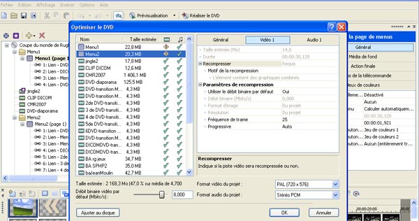

    Bonjour à tous,
    J'utilise DVD A depuis pas mal de temps maintenant et pourtant j'ai encore des interrogatios quant à sa methode de fonctionnement. En effet, j'ai realisé un dvd dont tous les fichiers mpeg2 proviennent de procoder et ont un debit de 8Mbit/s et tous les sons sont en wave.
    La qualité des films est nickel et à sortie de procoder et sur le dvd final. Le problème qui persiste, c'est la qualité des menus et plus particulièreemnt du rendu vidéo.
    Quand je regarde les videos en mpeg2 de mes menus sur power dvd, j'ai bien un debit de 8mbit/s et une bonne qualité, par contre quand je regarde mes menus sur le dvd final, le débit varie entre 2 et 5 mbit/s et la qualité n'est plus là d'autant plus qu'il y a du texte ecrit en petit et qui défile : c'est la CATA !
    Pourtant quand je fais préparer le dvd, dans "optimiser le dvd", les paramètres de recompression indiquent bien d'utiliser le debit video par defaut qui est a 8000. Il m'indique égaelement que la recompression est necessaire car il ya des graphiques combines (des boutons je suppose). Ci joint la capture ecran si ça peut vous aider.
    Merci de votre aide.

    Moi dans recompresser, il m'indique recompression : requis,(CF fichier joint dans le debut du post), je ne peut rien changer.
    Pour ce qui est du fichier mpeg2 qui proviend de procoder, c'est du 8 mbit/s avec un taux fixe. D'ailleurs c'est exactement les mêmes paramètres pour toutes les videos de mon dvd et c'est juste les menus en sorti de DVDA qui posent problème, la preuve en est que lorsque je lis les fichiers mpeg 2 natifs provenant de procoder ils sont impecables.
    Sinon je suis bien en PAL partout.
    Je suis un peu bloqué là...
