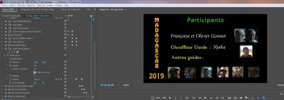

  4. ogt
    Ben, vous avez exactement la même fonction d'opacité, avec des images clés, dans le panneau options d'effets.

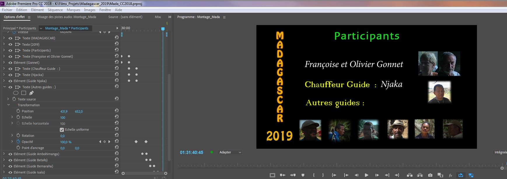

  6. ogt
    Vous faites autant de textes que de lignes. Ca ne coûte pas plus cher, c'est traité directement par Cuda (voir mon exemple dans le post précédent, tous mes textes apparaissent progressivement).

  10. ogt
    Eh bien, bon courage !
    Je ne vois pas ce que ça change entre un film de vacances ou un projet récurrent. Avec les objets graphiques essentiels vous créez un modèle, tel que je vous ai indiqué, ligne à ligne.
    Dans les projets suivants il suffit de reprendre le modèle et de modifier les textes. Rien de plus simple !
