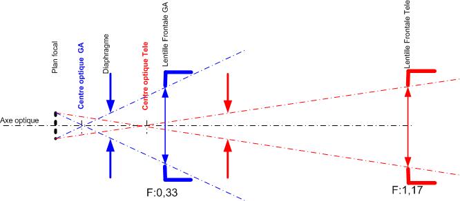

    Tout d'abord, non, la lentille frontale n'est pas le filtre, ou tout verre protecteur place devant l'objectif.Nous parlons optique, pas mécanique!! C'est bien la premiere lentille de la combinaison dans l'objectif...
    Mais, comme ta question me donne a reflechir, j'y suis allé moi aussi d'un petit dessin...
    Q'y voit on???
    Un zoom 2-7, avec une lentille frontale de 6. Ceci donne, en position GA F:0,33 et en télé F/1,17... (les longueurs sont exprimées en carreaux de mon outil de dessin!)
    Pour garder toute l'ouverture, on doit déplacer le diaph lors de la variation de focale.
    Remarque qu'il faut garder le diaph assez loin du centre optique, car sinon, on aurait des problèmes de diffraction a petite ouverture, en raison d'un trou trop petit. (du reste, ce phénomène interdit aujourd'hui, sur les objectifs a tres courte focale des compacts numériques ou des camescopes grand public, de fermer le diaph à des 22 comme on trouve fréquement en 24x36)
    A déplacer le diaph, autant, en plus, faire varier son diametre!
    On voit aussi que la restriction mecanique du porte filtre, afin d'éviter le vignetage, doit être calculé sur la trajectoire lumineuse en position GA, ce qui donne un porte filtre nettement plus grand que nécessaire en position télé. Ceci est d'autant plus vrai que la courte focale est plus courte.
