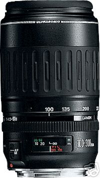

    Bonjour a tous,
    Je voudrais savoir si il est possible d'adapter des objectifs OES d'appareils photo argentique de marque CANON sur la CANON XL1s ,si oui quel sont les objectifs adaptable, autrement quel faut il faire pour les adapter sur la XL1s ????:perplexe:
    MERCI pour vos réponses !Je parle d'objectifs de ce style ==>

    Salut,
    C'est tout a fait possible grace à l'adaptateru XL-EF.
    Tous les objectifs EF peuvent se monter sur la XL1 (meme mes sigme ou Tamron ), mais avec une focale a multiplier par 7, les ojectifs vont se transformer en Télé.
    KCd

    C'est tres tres différend : un objectif photo donne une tres faible profondeur de champ surtout a cause de la taille du négatif, plus de 8 fois plus grande que celle du capteur de la XL1.
    Les kits Mini35 permettent d'utiliser des objectifs ciné, l'image sera projet sur une surface dépolie, qui sera filmée ensuite par la camera, avec un adaptateur macro.
    Rien ne remplace donc un kit mini35 pour avoir une faible profondeur de champ.
    Enfin un objectif 50 mm deviendra un 350mm sur une XL1.
    KCd
