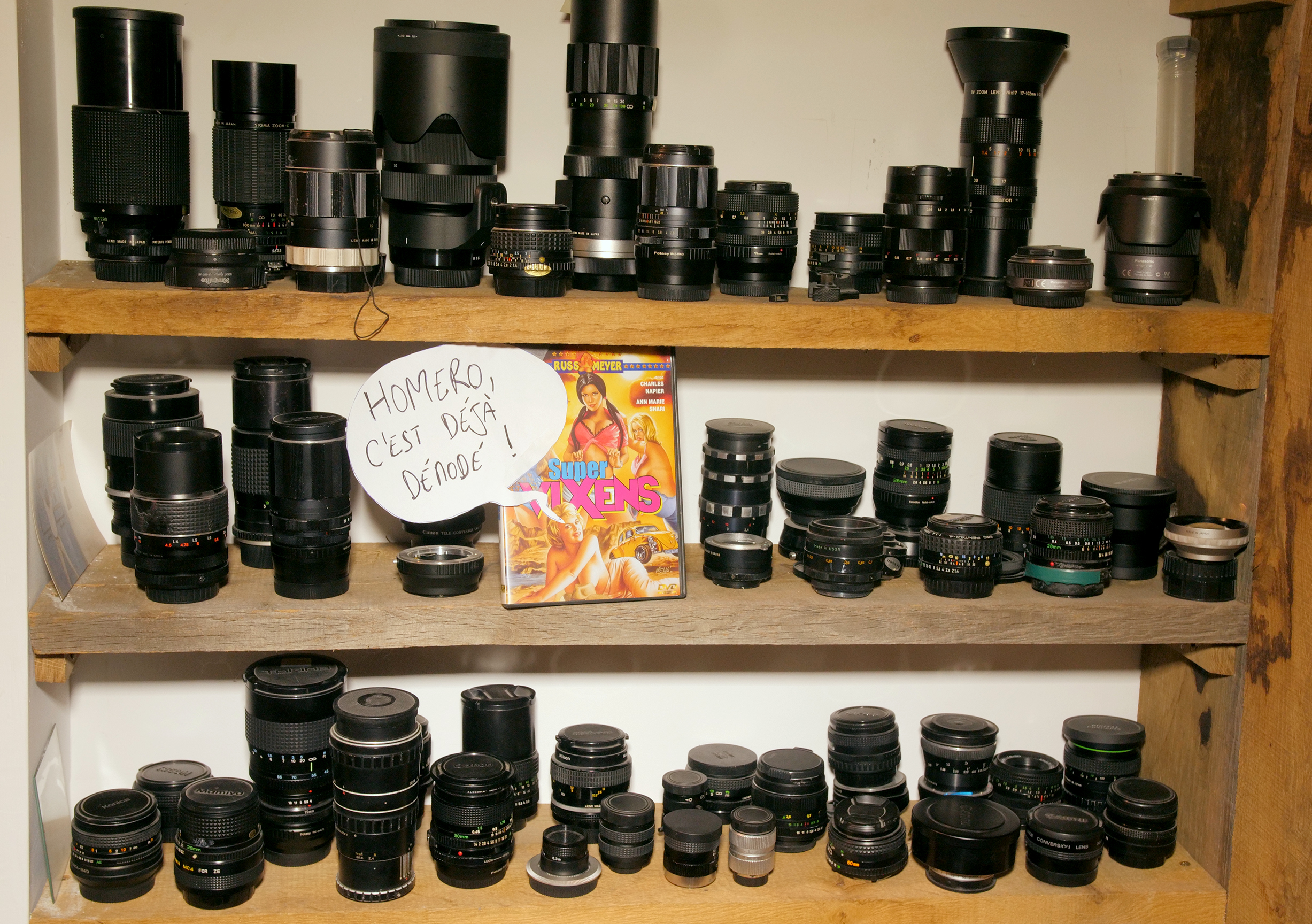

      3 Mo
      319

    Cette photo va rejoindre mes archives .... je suis battu, j'en ai compté 47 ... du temps de ma gloire et avant les dons à droite à gauche je n'ai jamais dû dépasser de beaucoup une bonne vingtaine .... Et je vois que tu as bien choisi la garde chargée de la protection du Musée ...

    Un peu moins que ça, sur la photo, il y a 3-4 multiplicateurs de focale ou adaptateurs grand angle, dont l'un m'a été offert par Alcoriza, d'ailleurs :love:. (Tiens, une autre manière de ramollir un objectif Lumix, mais là, faut accepter d'avoir les bords ou les angles un peu flou.)
    Dans tout ça, il y en a que je n'aurais jamais acheté si ce n'était pas vendu en lot avec boitier et le sac, et surtout pour dissimuler au vendeur que seul un objectif m'intéressait (même avec un bob sur la tête et une canette à la main, il y a des sacrés malins...).
