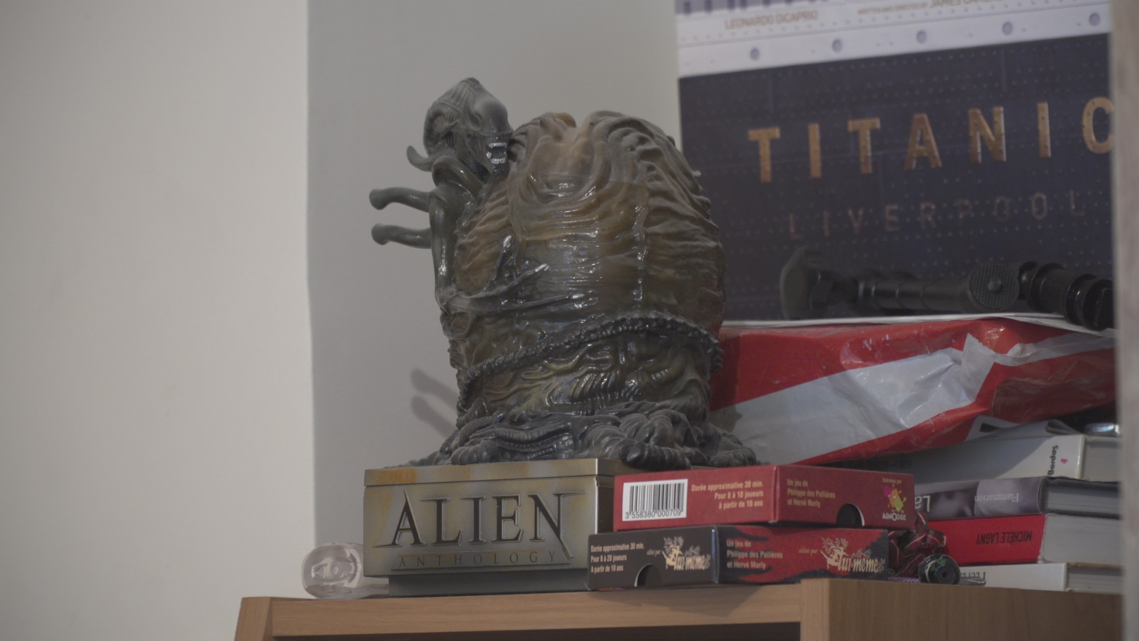

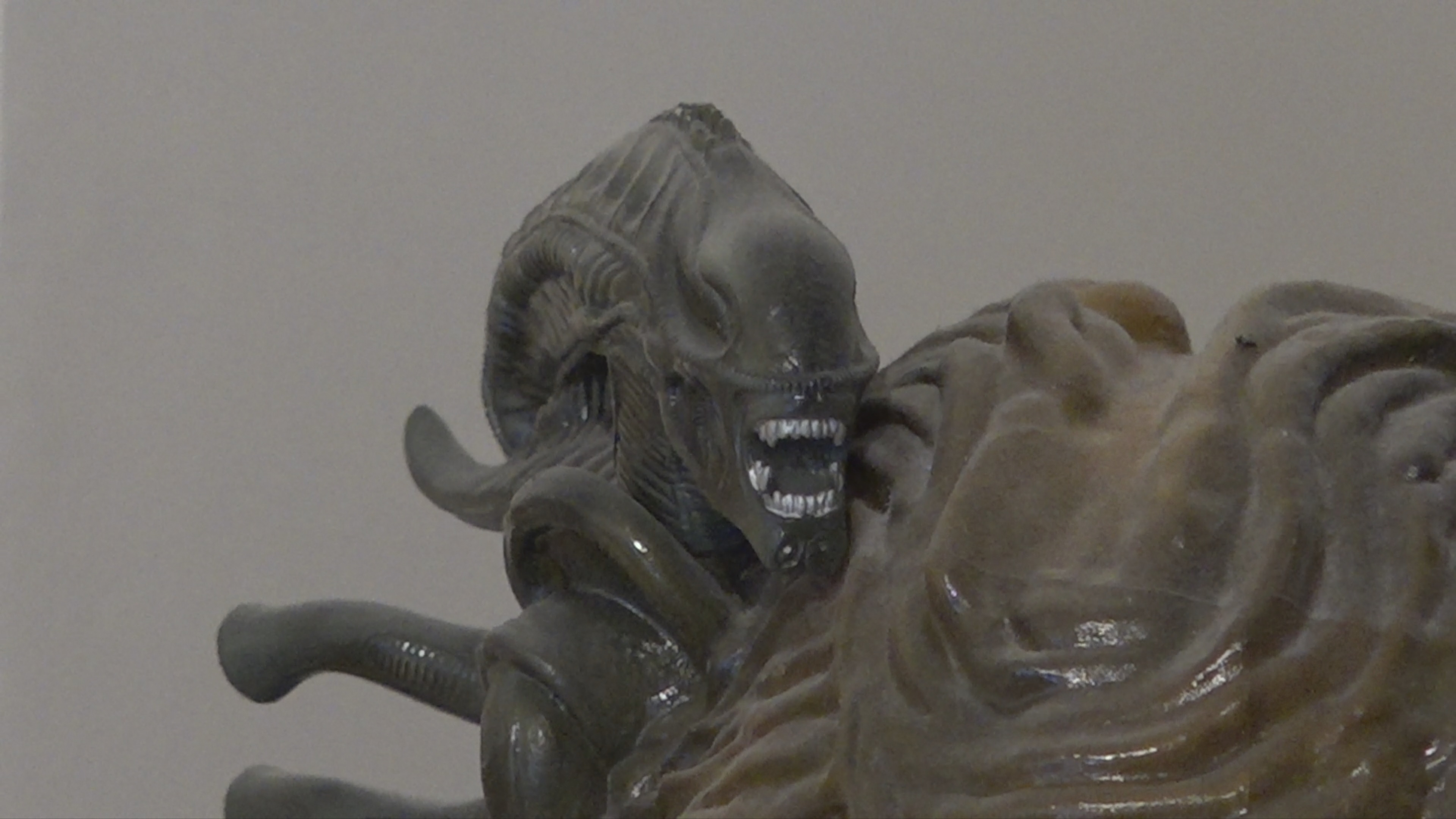

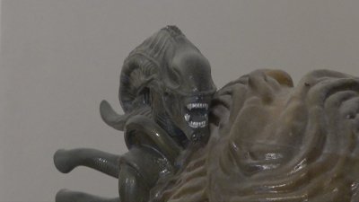

    Oui évidement, la distance est un point primordial à prendre en compte. Globalement je suis rarement "près" de la scène, et tient à pouvoir faire des plans rapprochés (voir des gros plans, que je cadrais avec ma NX100). Je suis à 15/20 mètres dans les meilleurs cas. Mais c'est rare. Petit comparatif ALIEN : Sony NX100 zoom optique x12 ( Distance focale f = 9,3 à 111,6 mm / équivalent à f = 29 à 348 mm sur objectif 35 mm (16:9) ; et la FS5. Je crains que le 18-105 soit un peu juste. A voir sur le terrain. Je suis également sensible au piqué/ouverture. L'investissement dans cette FS5 c'est avant tout pour monter en gamme. Je peux aussi zoomer sur la 4k, mais je compte avant tout prendre un objectif le plus en adéquation avec ce type de tournage.
