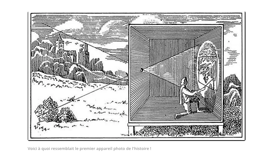

    Ca n'est pas incurable : plutôt que de mettre la charrue devant les boeufs, ou la BMPCC devant
    une mission impossible, il faudrait commencer par ... le commencement. C'est à dire découvrir les basiques de l'imagerie : comment se forme une image photographique (ou cinéma) ?
    Depuis Niecephore Nieps, et même bien avant du temps d'Aristote... ça n'a pas changé (mais évolué...).
    Vous voyez que l'on est très proche du sténopé de Homero...
    La Black magic possède une monture M43. C'est de ce côté qu'il vous faut chercher votre première optique. En cherchant un peu vous en trouverez pour pas plus cher (en neuf !) qu'un adaptateur pour le Sigma.
