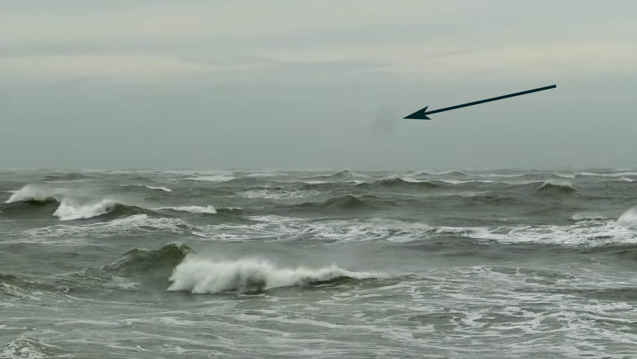

    On ne la voit pas toujours bien cette poussière dans ton exemple... ?
    Mais belles images...
  7. caraibe
    16,200
    24,650
    +628 / 2,000 / -89
    Pourtant bien visible sur la droite un peu en haut !
