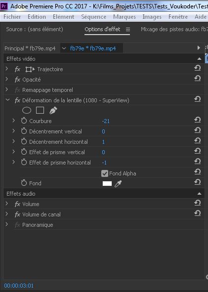

    Les logiciels de montage ont des outils prévus pour cela, par exemple avec Premiere Pro on peut jouer avec 2 effets, l'un pour agir sur la perspective, l'autre pour corriger la déformation d'image liée au grand angle (qui d'ailleurs a évolué sur la CC2018 en fonctionnant en temps réel). J'imagine que c'est aussi le cas pour les autres logiciels.
  3. ogt
    Même réponse que Mypov :
    La plupart des logiciels de montage proposent des effets de corrections d'objectifs grand angle, ou des plugins tiers, il suffit de jouer avec les paramètres pour obtenir une image correcte.
    Dans Premiere : Suppression de déformations de la lentille.

    Je vais regarder à partir de la liste des plugins dont vous me parlez, ou essayer sur Première, que je n'utilise pas, mais ça sera l'occasion de tester ce logiciel.

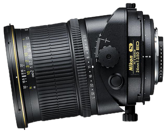

    On peut aussi faire des prises de vues avec des objectifs à décentrement. Ça se loue.

    Bonjour, merci pour vos nouvelles réponses. Oui, j'ai réussi à solutionner mon problème depuis, grâce à l'outil perspective que j'ai réussi à apprivoiser sur mon logiciel de montage. Ce n'est pas la panacée mais ça suffit pour mes besoins actuels. La location d'un objectif à décentrement me semble être la bonne solution lorsque je devrais refaire des films archis un peu pointus.
