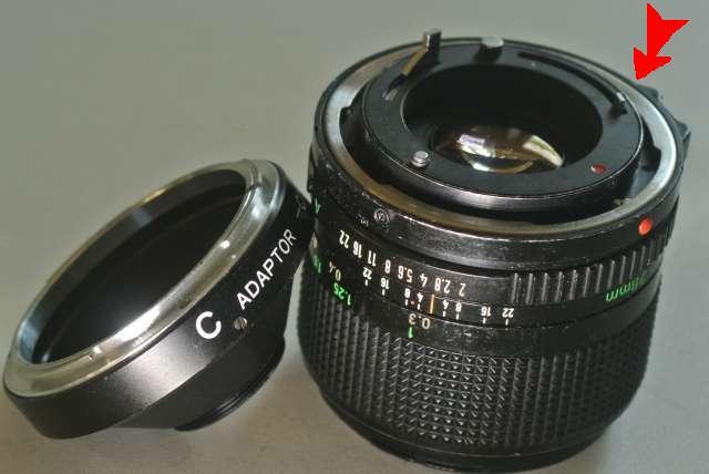

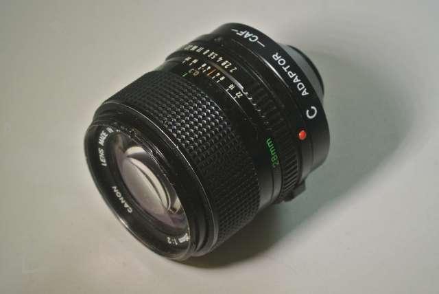

    A mon tour d'apprendre ... ;-) ... j'ai récupéré gratos à la Foire à la Photo de Bièvres un objectif Canon f2 / 28 mm monture FD, malheureusement l'ouverture ne change pas lorsque je tourne la bague des diaphs, il reste à environ f.5.6 (au pif !), je ne connais pas du tout ce genre de matériel, je l'ai monté pour voir sur un adaptateur monture C, là le diaph passe à f.2 mais n'en bouge pas ... j'ai pu me rendre compte qu'il était plutôt bon à ce diaph ... unique. J' hésite à tout démonter ! Si tu en sais plus sur les optiques FD ....

    ouaip j'ai eu la même frayeur quand j'ai reçu mon 135 f2,8 FD...
    tu l'à monté sur une bague monture C? je voit pas comment tu as fait...
    bref la solution, c'est qu'un fois monter sur sa vrai monture donc un adaptateur FD vers micro 4/3 si tu bosse sur un GH2, ya un bitonio qui bouge un bidule sur l'optique qui fait que le diaph s'ouvre ou se ferme en bougeant la bague.
    pas de frayeur, il te faut juste le monter sur sa bonne monture.

    Ca me rassure, sur les photos la flêche rouge correspond à une patte qui semble bloquée, impossible de la pousser avec le doigt, l'autre à gauche, bouge mais ça n'ouvre pas le diaph. Ce n'est pas pour un GH mais pour un Nikon 1 V1. Avant d'acheter la "vraie" bague FD > Nikon 1, je vais essayer de trouver un vieux boîtier genre AE-1 dans une brocante pour voir si le 2/28 mm n'a pas de problème interne. Peut-être que l' actuelle bague Canon > monture C que j'ai n'est pas adaptée au FD (d'autres Canon disposent peut-être d'une monture identique ? :perplexe: )... bien que cela monte dessus sans aucun problème sauf que je n'atteins pas parfairement l'infini avec ma bidouille 2/28 > bague Canon (marquée CAF) vers C > bague C vers baïonnette Nikon 1.

    Bonjour homero,
    En fait ce que tu observes sur ton optique Canon FD non montée est tout à fait normal.
    L'ergot bloqué (que tu indiques par une flèche) reste totalement bloqué tant que l'optique n'est pas montée sur la baïonnette du boîtier (ou de la bague). Dès que tu enclenches l'optique sur la baïonnette, alors cet ergot se débloque. Par contre je ne sais pas trop à quoi il sert car il n'a aucune influence sur l'ouverture du diaph quand on le manœuvre à la main (avec une bague on peut le faire). Peut-être une commande pour le boîtier Canon en position diaph auto ?
    Par contre, l'ergot de gauche lui, est bien connu : il s'agit de la commande de préselection auto du diaph. Quand il est relevé tout en haut, le diaph est ouvert à fond pour la visée et, quand on déclenche, la commande du boîtier pousse l'ergot et l'optique se met à la valeur du diaph que tu as choisie. Tu connais ça, je pense.
    Maintenant ce qui t'intrigue (à juste titre) c'est que l'optique étant démontée cet ergot est inopérant et rien ne se passe quand tu l'actionnes. Pour une raison qui m'échappe, là encore, c'est normal. Mes optiques font la même chose.
    Par contre dès que l'ergot de droite (celui qui est bloqué) est débloqué par la baïonnette, alors l'ergot de présélection fonctionne.
    Sur la bague d'adaptation (pour GH2) dont je dispose, celle-ci est munie d'une petite tige qui va actionner l'ergot de présélection. Ensuite, comme te l'a expliqué chewby, cette petite tige est fixée sur une bague rotative qui permet ou ne permet pas d'envoyer le diaph sur la position choisie.
    Cela rappelle les anciennes bagues de présélection manuelle sur certaines optiques pas chères d'il y a très longtemps et qui te diront sûrement quelque chose je pense.
    Si tu n'as pas cette petite tige qui rabat l'ergot de présélection sur ta bague d'adaptation, le diaph va rester grand ouvert quoi que tu fasses.
    Mais il y a une solution. Avant de monter l'optique sur ta bague, tu pousses l'ergot de présélection à fond vers le bas et il va y rester enclenché. A ce stade, le diaph reste toujours grand ouvert quand l'optique est démontée. Mais, comme vu plus haut, dès que tu vas monter l'optique avec l'ergot enclenché dans cette position, alors le diaph se débloque et fonctionne en manuel sans avoir besoin de la petite tige vu précédemment.
    Je pense que c'est cela qu'il faut que tu fasses.
    A noter pour ceux qui ont la bague de présélection manuelle comme chewby ou moi-même, il est possible d'adopter ce réglage rendant cette bague alors inopérante et pouvant permettre d'éviter d'éventuelles fausses manœuvres entre ouvert et fermé lors de la prise de vues.

    JLH37 ... toujours aussi génial :good: ... j'ai fait ta manip en bloquant l'ergot mobile (à la sauvage, avec un bout de fil électrique dans la rainure) et caillou remonté sur la bague ça diaphe ... Chewby avait raison, c'est ma bague qui est en cause ! Ce Canon FD 2/28 ve retrouver une nouvelle vie dès que j'aurais trouvé une bague FD > Nikon 1 qui m'assure le bon tirage pour retrouver le point à l'infini !

    Oui, mais si tu enclenches définitivement l'ergot vers le bas comme expliqué à la fin de mon message, pas besoin de fil électrique. L'optique va rester en manuel.
