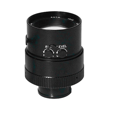

    Bonjour, Je possede une objectif de caméra de surveillance ENEO dont voici les caractèristiques:
    ]ENEO C5018NDAI-1 Objektiv C-Mount F1.8 50mm
    Qualitativ absolut hochwertiges Objektiv für Überwachungskameras mit C-Mount. MADE IN JAPAN.
    données du fabriquant :
    AI Controlled Lenses
    C5018NDAI-1
    EDP-No.: 47744
    • Suitable for 1/2" and 1/3" Colour and B&W Cameras
    • C Mount
    • High Standard of Optical and Mechanical Quality
    • Built-in Auto Iris Amplifier
    • Adjustable Slip-ring Mount for Cable Positioning
    Specifications:Focal length (f) 50 mm
    Aperture range (F) F1.8-F360
    Mount C
    Nominal format size 1"
    Flange focal length 17.526 mm
    Horizontal angle of view at nominal format size 14.8°
    Minimum object distance (M.O.D.) 1.0 m
    Screw-in depth 4.0 mm
    Filter screw size M43x0.75 mm
    Slip-ring mount 340°-360° Variable adjustment range
    Iris control system Servo drive
    Supply voltage 8-16 VDC
    Input signal range 0.5 to 1.0 Vp-p (C)CVS
    Max. current consumption 35 mA
    Response time 1.5 sec.
    Accuracy at +20°C +/-20 %
    Cable length >50 cm
    Dimensions (LxD) 48.5x50 mm
    Temperature range -20°C to +50°C
    Je voudrais utiliser cet objectif pour faire un transfert de S8. Comment piloter le diaphragme, vu qu´il est fermé au repos?Existe t´il une commande electronique ?
    Peut il être utilisé pour les vidéo transferts ?
    merci

    C'est la caméra CCTV qui pilote l'ouverture !
  3. mykebru
    Oui, merci, Je le savais, mais il semblerait qu´il soit possible à l´aide d´un pilote extérieur de piloter cet objectif : donc je recherche un schéma électronique pour le réaliser. Il existerait des appareils aux USA, mais je n´ai pas trouvé et de toute façon le prix +port+douane serait exorbitant.Merci
