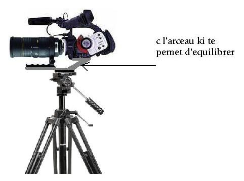

    J'ai une question.comment fixer vous objectif et camera
    Sur le trépied.
    MERCI de vos réponses

  3. manu45
    134
    salu
    l'ideal si tu a un gros teleobjejetif
    c de faire un raccort
    un arceau ki reli le poin de fixation de ton 500 avec celuide ta xl1
    tu pe faire l'arceau en alu ou en boi mai le truck c de pouvoir regler (faire coullisser le point de fixation sur le pied) pour etre tjrs equiluibrer
    je c pa si g ete tres clair mai bon essite pa a redemander
    desoler pour le schema il est un pe vite fai

    Merci manu45 pour ton conseil et ton exposée qui est bien lisible.
    Le schéma est parfait.

  6. briois philippe
    144
    salut manu,
    ou as-tu mis la bague d'adaptation caméra/optique ?
  7. manu45
    134
    oui il y a un adaptateur ef /XL

    Il existe chez "Jama" ou à "Chasseur d'images", (ou peut-être ailleurs) un plateau coulissant universel: réf, AJUSTPLAT (chez Jama), qui permet un décalage possible de 8 cm.(matériel costaud)
    Le lien pour Jama avec la description:
    http://www.jama.fr/francais/catalogue/produit.php?id_produit=35

    oui,bien entendu j'ai déja ce support mais très insuffisant pour un bon équilibre, surtout pour une focale comme un 300/2,8 par exemple.

    Le probleme reste à chaque fois la hauteur de la platine du pied qui n'est pas la meme que celle de la bague de support de l'objectif... aussi ca demande adaptation à chaque cas...

    Là on ne doit pas se comprendre, je ne proposais ce plateau coulissant, uniquement pour l'équilibrage de l'ensemble camescope, zoom et ARCEAU.
    C'est ce qui semblait poser problème à manu45, non ?;)

    J'aimerais bien que vous donniez plus de détails sur la fabrication de l'arceau, je vois pas trop comment faire.
    Je viens d'essayer un téléobjectif sur ma XL1s (j'ai filmé un héron..c'est trop fort! alors qu'à l'oeil nu je le devinais à peine, il était en gros plan ds l'écran LCD!:bravo: )
    Avec le plateau d'origine je ne peux pas placer le centre de gravité de l'ensemble caméra-caméscope au niveau de la tête du pied (Manfrotto 501), résultat pour pas que la caméra pique du nez je serre la molette de réglage haut-bas assez fort, ce qui ne permet pas un suivi du sujet fluide et d'ailleurs à peine je touche la caméra que ça fait une vibration terrible de l'image.

    c normal , avec un tele ( je c pa combien de mm tu a..) mai tu pourra pa faire de suivi a moin d'etre tres forte ...
    donc c pluto plan fix avec un tele et suivi avec l'optique d'origine qui garde sa fonction de stab.
