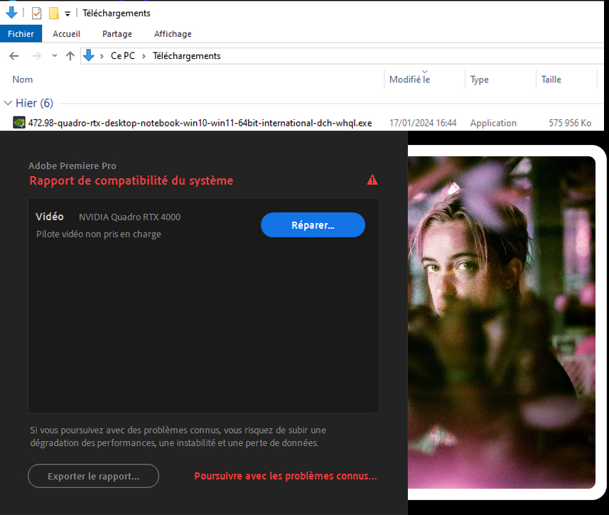

    Je viens d’effectuer la mise à jour de Premiere 24.1.0. Au lancement de Premiere apparaît le message suivant !
    « NVIDIA QUADRO RTX 4000 Pilote non pris en charge »
    Sur le site de Nvidia, j’ai téléchargé et installé le pilote 472.98 (Cf image jointe).
    En passant outre le message, j’ai accès à Premiere mais je ne comprends pas pourquoi le pilote Nvidia qui était accepté par les versions précédentes de Premiere n’est « plus pris en charge ».
    Pour info, j’avais laissé quelques mises à jour de côté jusqu’à présent.
    Merci pour vos lumières.

    parce que cette carte est un peu vieille (2019) et que premiere a decidé d'utiliser des fonctions qui n'existent que dans des cartes plus recentes ?
    En 2019, Adobe a éliminé les cartes de la gamme Fermi dont fait partie la 4000.
    La raison profonde est le support d'une version de cuda (la 4000 tourne max CUDA 8.0) et actuellement il faut au moins la 9.2 je crois
    La Quadro 4000 est l'equivalent d'une 2070, donc tu dois pouvoir trouver mieux (une 3060 ?) pour pas cher.

    Je vais probablement m’orienter prochainement vers une carte plus récente. En attendant, je rétrograde dans les versions de Premiere. Je vais d’ouvrir un projet en cours avec la version précédente de Premiere 23.6.2 qui ne me pose aucune question… et accepte la Nvidia Quadro RTX 4000. Heureusement que je conserve toujours des copies de projets sur d’autres disques.
    J’ai constaté que After Effects 2024 affichait le même message de non prise en charge de la carte graphique et la compilation d’une séquence que je viens de lancer n’a pu se faire avec CUDA.

    Sur les conseils d’un ami :
    - qui a la même carte graphique,
    - qui a installé la mise à jour de la carte NVIDIA QUADRO RTX 4000 ;
    - qui a installé la mise à jour de Premiere 2024 ;
    - mais… qui n’a pas le message de pilote non pris en charge…
    j’ai contrôlé le dernier pilote installé dont le nom figure dans la première image jointe et constaté que nous n’avions pas le même.
    En évitant la première page de NVIDIA sur le net qui m’a fourvoyé et en ouvrant la page des pilotes officiels sur NVIDIA.fr
    Pilotes officiels | NVIDIA
    J’ai trouvé le dernier pilote en date du 16.01.2024, l’ai installé, ouvert un projet avec Premiere 2024 et… Plus de message de non prise en charge du pilote.
    Je viens de lancer une compilation qui accepte l’accélération GPU Mercury Playback Engine (CUDA). La solution consistait à installer la « bonne » mise à jour.
