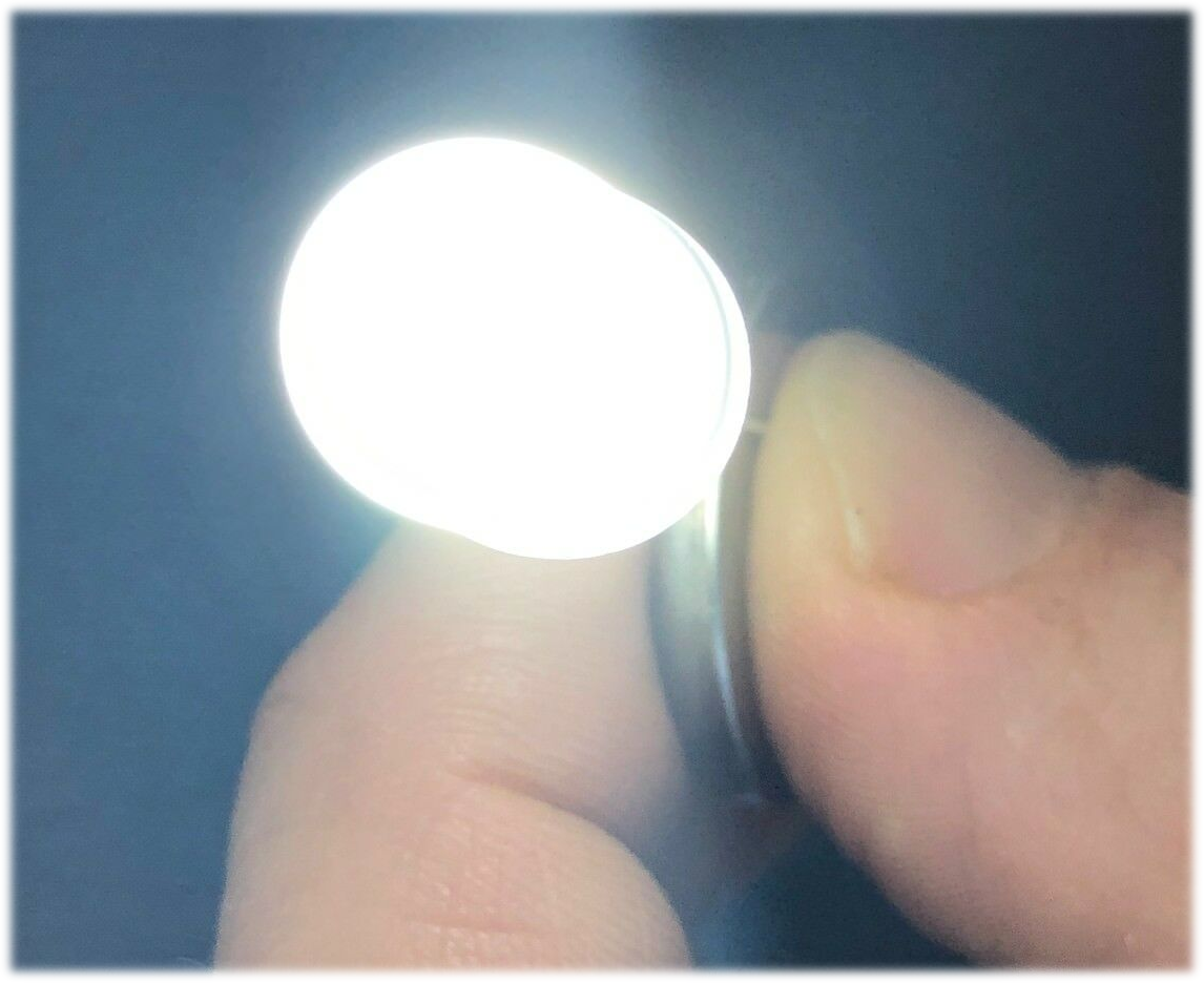

    Du coup, je me demande si je peux changer par une ampoule LED, pour ne pas risquer d'endommager les films.
    J'ai trouvé ce type d'ampoules LED : G4 3W Dimmable COB LED Light Bulb AC/DC 12V Crystal Silicone Lampe 3000K 38MM: Amazon.fr: Luminaires et Eclairage
    Mais je me demande : 3000 Kelvins, c'est pas un peu chaud pour ces films ?
    Quels sont vos avis ?

    La solution LED est la bonne, pour la température de couleur aucune importance, ça se corrigera si nécessaire après numérisation ... surtout que la différence est faible entre celle des projecteurs d'époque 2800K et les actuels 3200K .

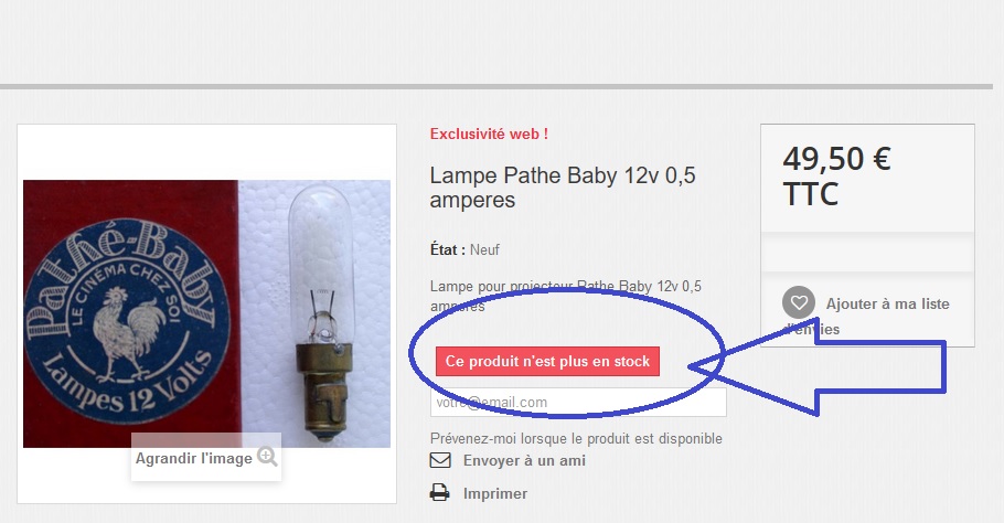

    chez antabazar y a ça:
    Lampe pour projecteur Pathe Baby 12v 0,5 amperes
    Mais je sais pas si ça correspond à ton projecteur
    Et de quel VP parles-tu ?
    Attention de bien centrer la led et d'ajouter un dépoli blanc entre le film et la lampe pour éviter un point chaud

  7. saint kro
    +744 / 4 332 / -92
    24 207
    Mais, lampe plus en stock
  8. caraibe
    +629 / 2 003 / -90
    24 668
    Exact!! :o
    Mais est-ce bien celle de son modéle de projecteur ??
    Si le projecteur date de 1930 (il doit avoir à peu près la date des films normalement)....J'ai un doute !
  9. saint kro
    +744 / 4 332 / -92
    24 207
    La demande est
    Donc pourquoi lui faire acheter une lampe à 50 balles qui risque de durer moins qu'un film, alors que pour le prix, il peut avoir des kilos de LED :D

    Ca ne devrait pas être compliqué d'installer une Led à miroir .... en basse tension ... sans utiliser le circuit électrique du Pathé Baby qui m'a l'air bien fatigué. En virant le cul comme vous l'avez fait, un petit projo Led sur pied dans l'axe avec un snoot pour éviter les fuites de lumière ferait l'affaire.
