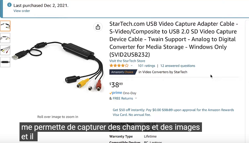

    Quelqu'un peut il me dire le réel intérêt d'avoir une clé qui capture des champs et des images et non que des images et qui permet de désentrelacer ou non selon le choix
    C'est la deuxième clé que je vois qui permet cela (avec la clé I.O DATA)
    Je constate sur plusieurs vidéo Youtube que plusieurs utilisateurs sont très satisfaits de OBS
    "Solution gratuite" pour numériser et à la portée de tous !Ok mais faudrait voir ce que ça vaut en capture . à suivre ...
    Sauf si j envisage de retraiter le fichier de capture auquel cas faudra faire l acquisition en 422 format DV ou MJPEG si j'ai bien compris . Car c'est déconseillé de réencoder un H264 n'est ce passe
