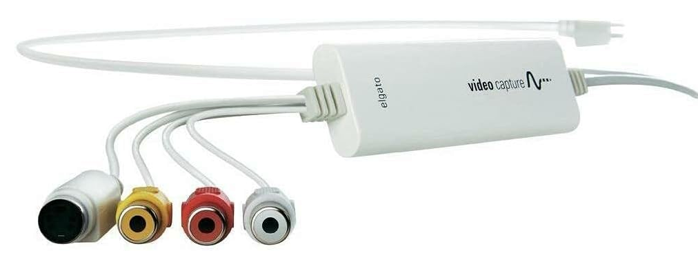

    voici ma clé Elgato
    Le problème de la numérisation de mes cassettes 8mm résulte d'un cumul de facteurs je pense :
    -âge de mes cassettes important d où une perte de qualité
    -ordinateur pas assez puissant (ASUS X751L)
    -clé de capture Elgato surement médiocre
    -logiciel utilisé certainement moyen (SVDC ou le logiciel livré avec la clé car j'ai essayé les 2) mais je pense que l'incidence est plus faible
    Je ne peux plus comparer la qualité que j'avais avant avec ma télé Sony cathodique mais j'ai le souvenir d'une image très satisfaisante.Malheureusement ma nouvelle télé n'accepte pas les entrées analogiques ce qui ne me permet pas la comparaison avec la vidéo numérisée.
    C'est vrai que j'ai un souci de synchro mais également une insatisfaction sur la qualité des vidéos.
    Je veux bien joindre un extrait d'une vidéo pour qu'on me dise si la qualité est en effet médiocre ou normale compte tenu de la source analogique
    NB je présume que l'ADVC100 est d'un tout autre ordre de prix ?
