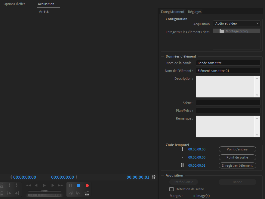

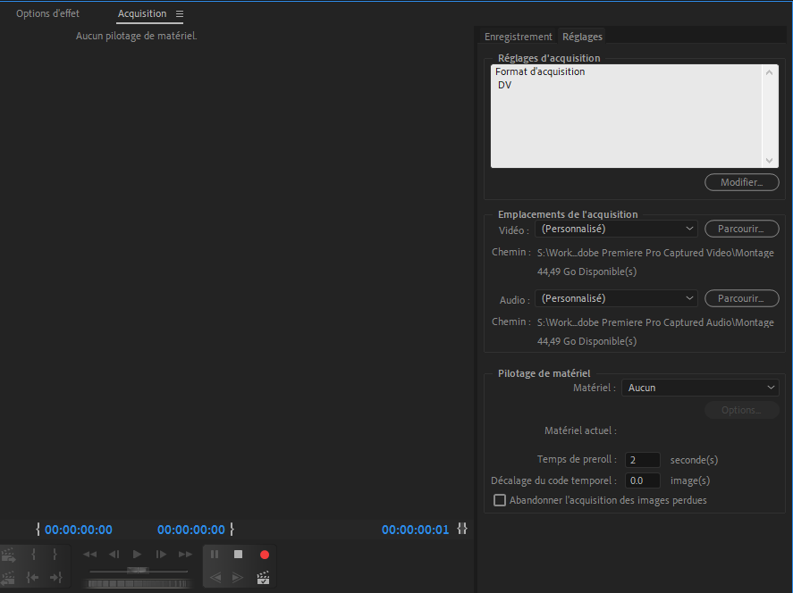

    Je ne me rappelle pas de tête le terme exact, mais dans Premiere Pro, dans la fenêtre d'acquisition, tu as normalement dans les réglages la possibilité de mettre un truc du style "Pilotage de matériel : Aucun"
    Est-ce que tu as toujours le message 'Bande ejectée" avec ce réglage ?
  3. Candide7
    26
    En mettant ça j'ai "Aucun pilotage de matériel" puis "Arrêté".

  4. Alcoriza
    8 200
    94
    5 209
    +294 / 698 / -5
    Et donc ? En faisant lecture sur le caméscope et REC sur Premiere Pro ?
  5. Candide7
    26
    Ah ben oui ça marche. J'avais toujours lancé l'acquisition en appuyant sur "Bande". Je me demandais si le rec allait pas écraser sur la vhs.
    Super donc maintenant je numérise bien.

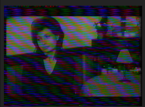

    Par contre j'ai toujours mon problème d'image:

    Bonjour ,
    tu dis que tes VHS sont en PAL . En est tu absolument certain ? Quand j'obtiens ce type d'image ( Net B ) sur mon système, c'est que l'original est en SECAM , les standards couleur PAL et SECAM étant incompatibles

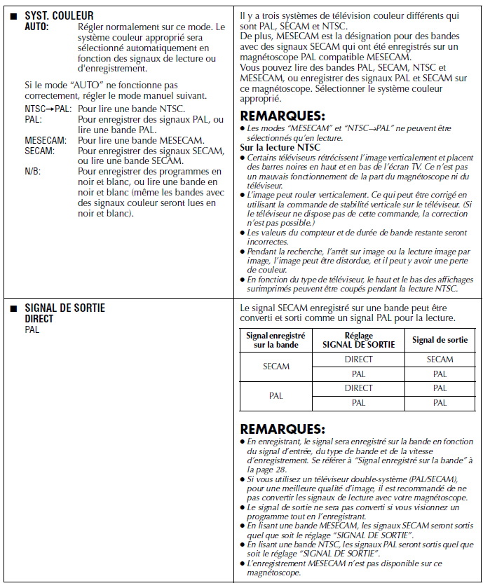

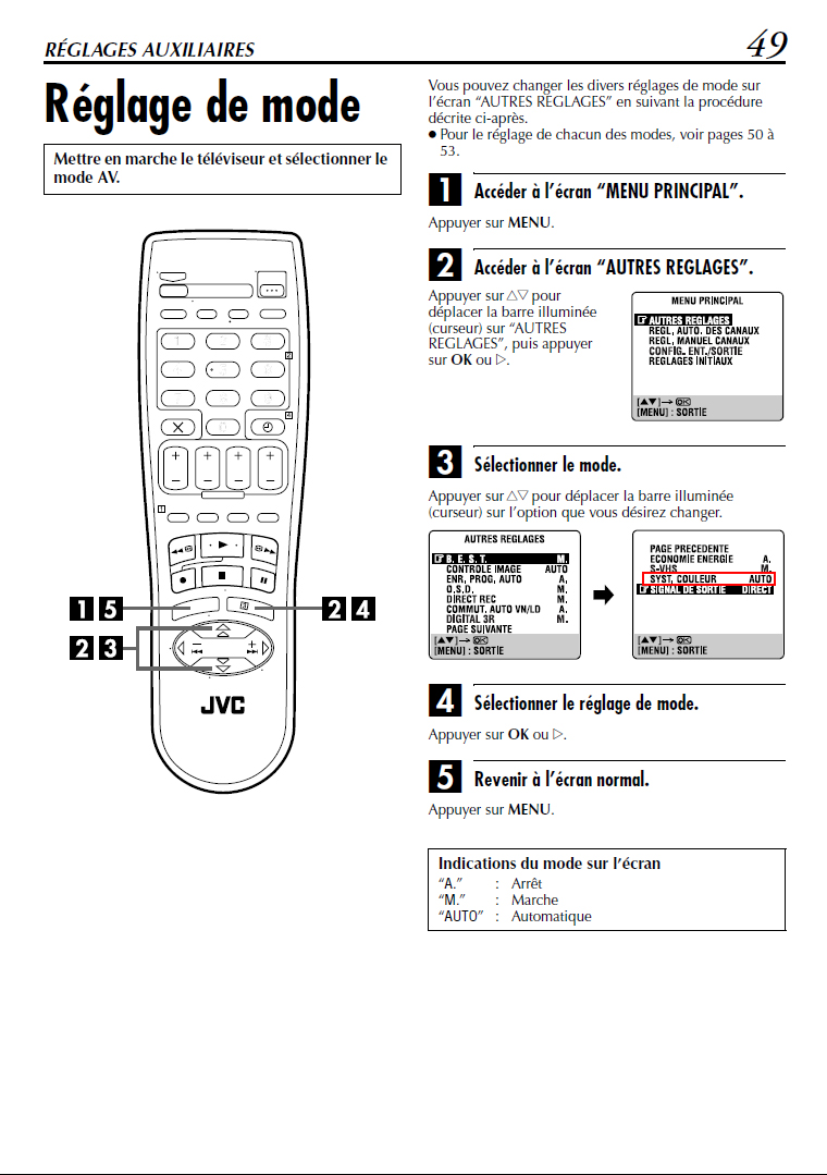

  8. maxtherence
    107
    +3 / 2 / -0
    Sur le magnétoscope JVC HR-S7700MS (qui est Pal et Secam avec transcodeur intégré) on peut régler manuellement ( avec la télécommande) le système couleur :
  9. Candide7
    26
    Ah super merci. Problème je n'ai pas la télécommande. Je vais essayer de rechercher dans les settings sur le magneto maintenant que je sais ce que je cherche. Je vous redis :)
    Edit: Effectivement sans télécommande on n'a pas accès à tous ces paramètres :s Fichtre!

    Bonsoir ,
    A une certaine époque , des camescopes VHS-C ont été commercialisés en utilisant le standard couleur SECAM. On m'a prêté un JVC un jour qui marchait comme ça. Donc , l'idéal serait de trouver la notice de la camera pour lever le doute mais :
    J'en ai d'autres enregistrées depuis la télé avec un magnéto et l'image est similaire. C'est ce qui me conforte dans l'idée que ces cassettes camera sont en SECAM car avant l'avènement de la TNT en france ( 2005 ) toutes les émissions enregistrées depuis la télé étaient en SECAM . Attention aussi à un autre point : lorsqu'il est indiqué PAL/SECAM sur la face AV d'un magnétoscope , cela signifie qu'il produira une image en couleur avec un téléviseur PAL/SECAM . Si ce dernier n'est que SECAM , l'image sera en NetB car il ne transcode pas. Ce n'était pas le cas de certains scopes haut de gamme ( très chers ) qui possédaient des trancodeurs PAL/SECAM et SECAM/PAL, ce qui permettait toutes les fantaisies. . Je n'ai pas eu le temps de voir si ce scope JVC possède un ou des transcodeurs.
    Maintenant , comment expliquer qu'il y a " de la couleur " dans l'image en PJ ; Le spectre video de la chrominance ( couleur) est imbriqué dans le spectre de la luminance dans les standards couleur PAL et SECAM . Le fait de voir des franches RGB dans l'image s'explique par le fait que le décodeur couleur du scope est trompé par certaines parties de l'image et sort quelque chose alors que ça ne devrait pas être la cas.
