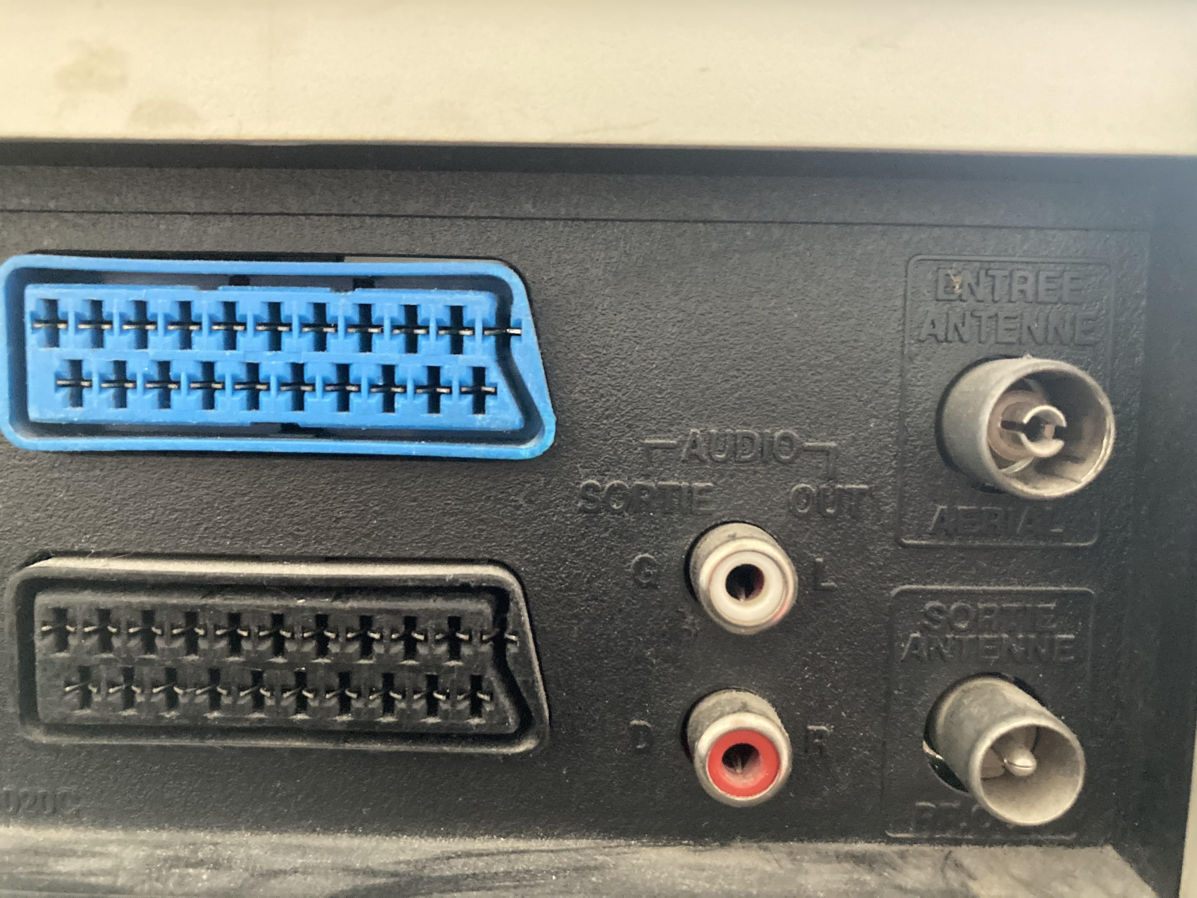

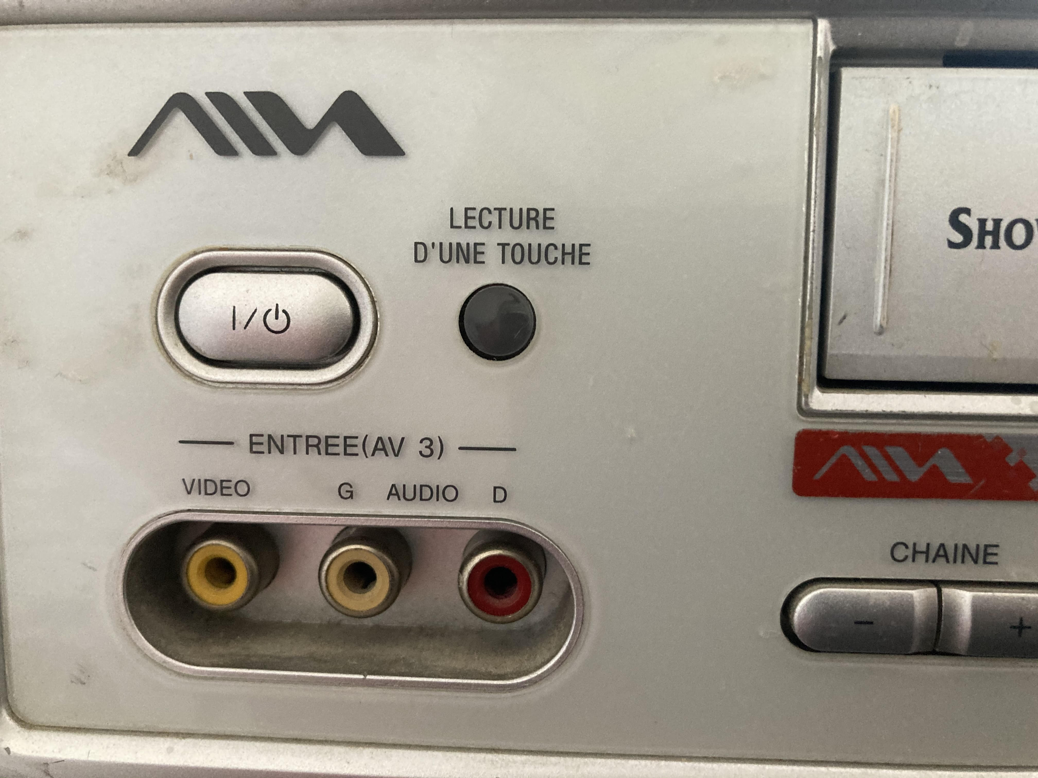

    Bonjour, je cherchais à numériser une cassette en particulier afin de garder en souvenir ce qui se trouve là-dedans.. J’ai donc commandé un convertisseur VHS sur Amazon ainsi que des câbles RCA. J’ai essayé de trouver un logiciel afin de convertir ces données (car oui, il n’y avait aucun CD dans le colis...). J’ai tenté un des logiciel suivant "honestech VHS to DVD" qui avait l'air de bien fonctionner mais ce n'était pas le cas pour ma part. J’avais bien connecté les câbles là où il faut, mais lorsque je clique sur « lecture » (dans le lecteur VHS), rien ne s’affiche, aucune vidéo ou image apparaît à l'écran du logiciel. L’écran reste noir comme il l’était avant d’avoir fait tout ça. Je peux envoyer des photos du lecteur avec les câbles connectés si besoin, pour que ce soit plus précis et afin de mieux identifier le problème (j’espère).
    Quelques infos sup : je n'ai pas pris d'adaptateur péritel car je me suis dis qu'il n'était pas nécessaire vu que je pouvais déjà connecter les câbles sans. J'avais branché les câbles à l'avant (1ère photo) et non à l'arrière (car il manquait l'entrée où insérer le câble jaune). k71.jpg k72.jpg

    Ben oui, mais à l'avant c'est une entrée, pas une sortie.. c'est pourtant bien marqué au dessus :D
    Il est impératif de sortir via la péritel

    Ben, c'est une entrée pour enregistrer une source autre que le tuner intégré, et tu as une autre entrée possible sur la péritel.
    Attention aux adaptateurs péritel, il en existe cablés pour entrée et d'autres pour sortie.
    Le mieux, prends soit un cable péritel/RCA en in et out, soit un adaptateur in et out.
    Il en existe avec un inverseur
