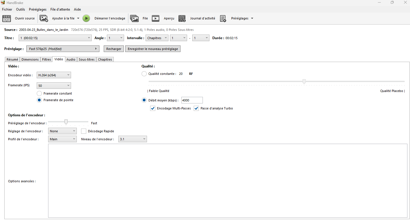

    Voici les réglages que HB me permet de gerer
    N.B. : effectivement je voulais parler du h264:weird:

    Vu ta capture de Hand brake préréglage FAST ..Y a pas medium ?? Mutipasse c'est discutable c'est LONG mais ça peut faire gagner quelque Ko ..Je le fais jamais
    autrement ça a l'air bon
