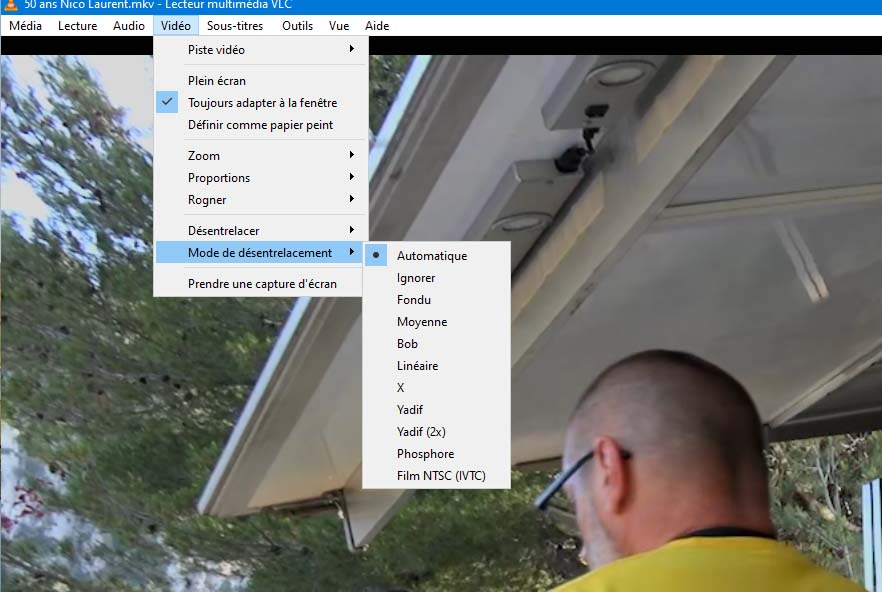

    VLC avec plusieurs méthodes et MPCHC le gère
    Mais en montage ou en logiciel de lecture ?
    En lecture avec VLC y a le choix:
    #26 caraibe, 7 Novembre 2022
  12. caraibe
    +629 / 2 003 / -90
    24 668
    Sur TV l'entrelacement aucun problème c'est leur pain quotidien
    Sur PC:
    si ta carte graphique le fait pas automatiquement ma capture te montre qu'avec VLC tu as le choix des méthodes.
    Tu peux très bien conserver tes vidéos en 50i
