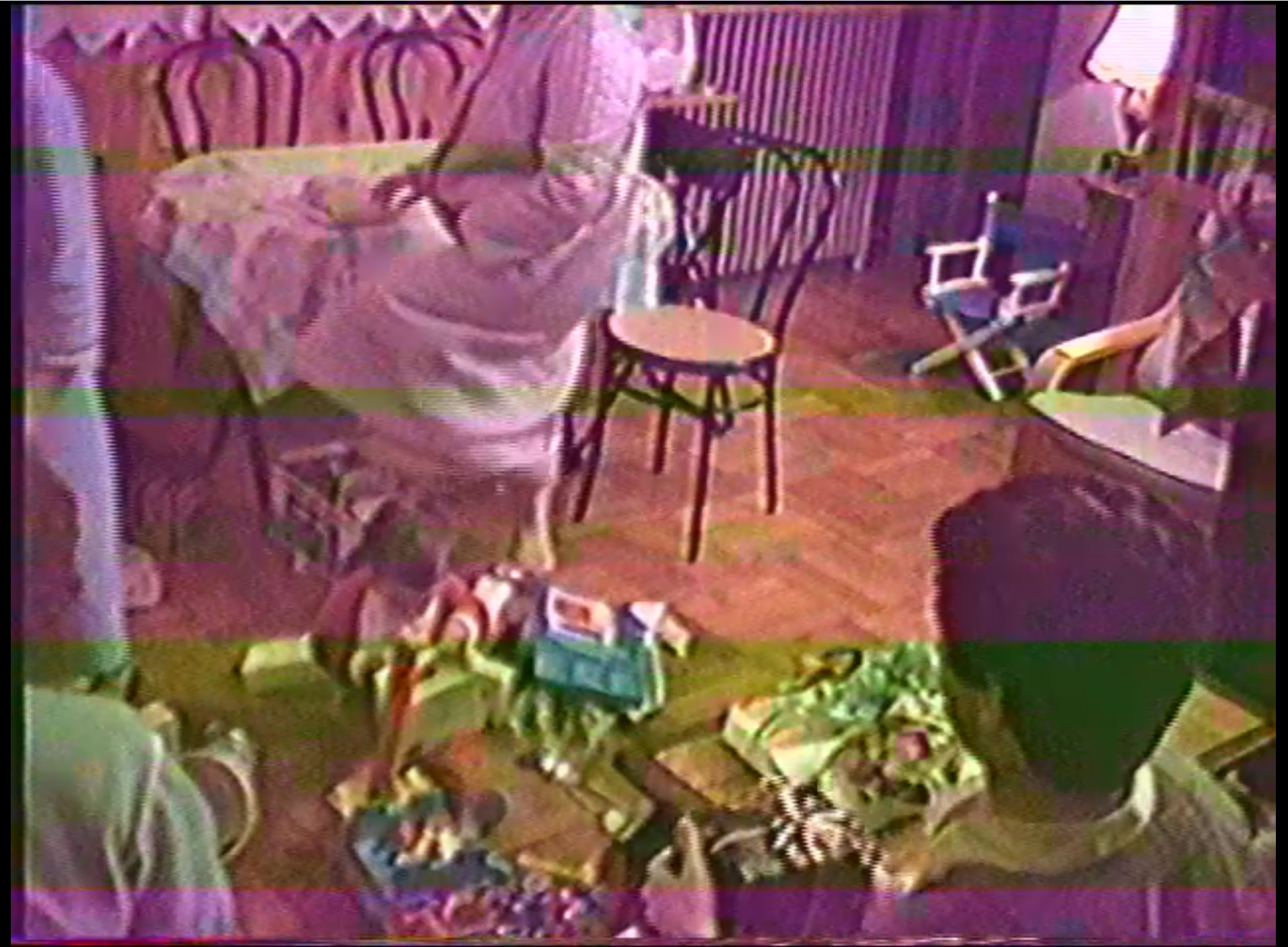

    Après plusieurs tentatives infructueuses et maintenant ça marche mais pas au mieux, je viens parler de mon petit problème.
    Je dois numériser des VHS-C écrites en SECAM. J'ai un caméscope chiné sur LBC (JVC GR-AX68S) et un adaptateur RCA-Usb ( VGB350 ) qui fournit une image correcte.
    Sauf que quelques minutes après le début d'une cassette, un voile magenta apparaît, puis des bandes horizontales disparates aussi. Et ça le fait sur plusieurs, essentiellement des Schotch et BASF.
    Je sèche un peu. J'ai testé plusieurs réglages sur OBS Studio que j'utilise pour enregistrer, mais rien à faire. Problème de matériel ? De cassettes ? De réglages ?
    Merci d'avance pour votre aide à démêler le vrai du faux :)

    equipement fatigué (pas grand chose a faire, parfois changer quelques condensateurs et courroies)
    tetes a nettoyer (trouver une bande de nettoyage)
    bandes trop vieilles (a rembobiner avant utilisation)

    Merci pour ce premier retour. Je me suis dégotté une cassette de nettoyage.
    Est-ce que le fait que ces artefacts arrivent en millieu de cassette indique quelque chose en particulier ?
    Quand tu dis rembobiner, en fait les vhs-c sont déjà toutes rembobinées de base.
    Peut-être ais-je loupé un réglage quelque part ?

    Si les bandes on été stockées longtemps il est préférable de leur faire faire un aller retour bobinage/rebobinage afin de décoller les spires et faire tomber l'oxyde qui du coup se déposera moins sur les têtes.
    Si les bandes déposent beaucoup, il faudra peut-être arrêter la numérisation, passer un coup de cassette de nettoyage et reprendre la numérisation un peu avant le souci.
    Il restera ensuite à recoller les morceaux pour avoir la totalité de la cassette.
