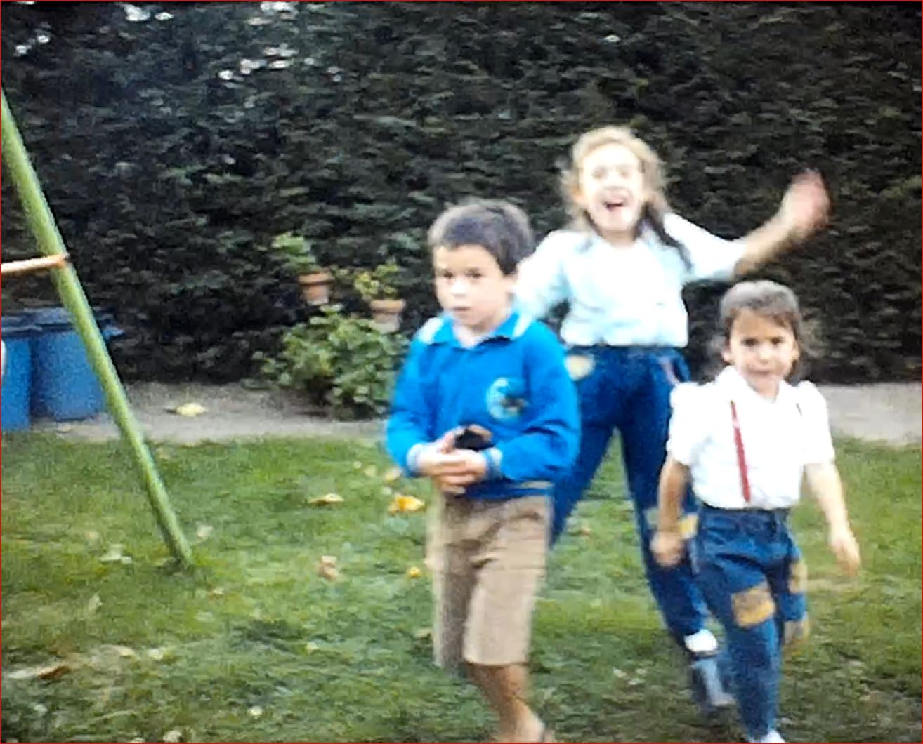

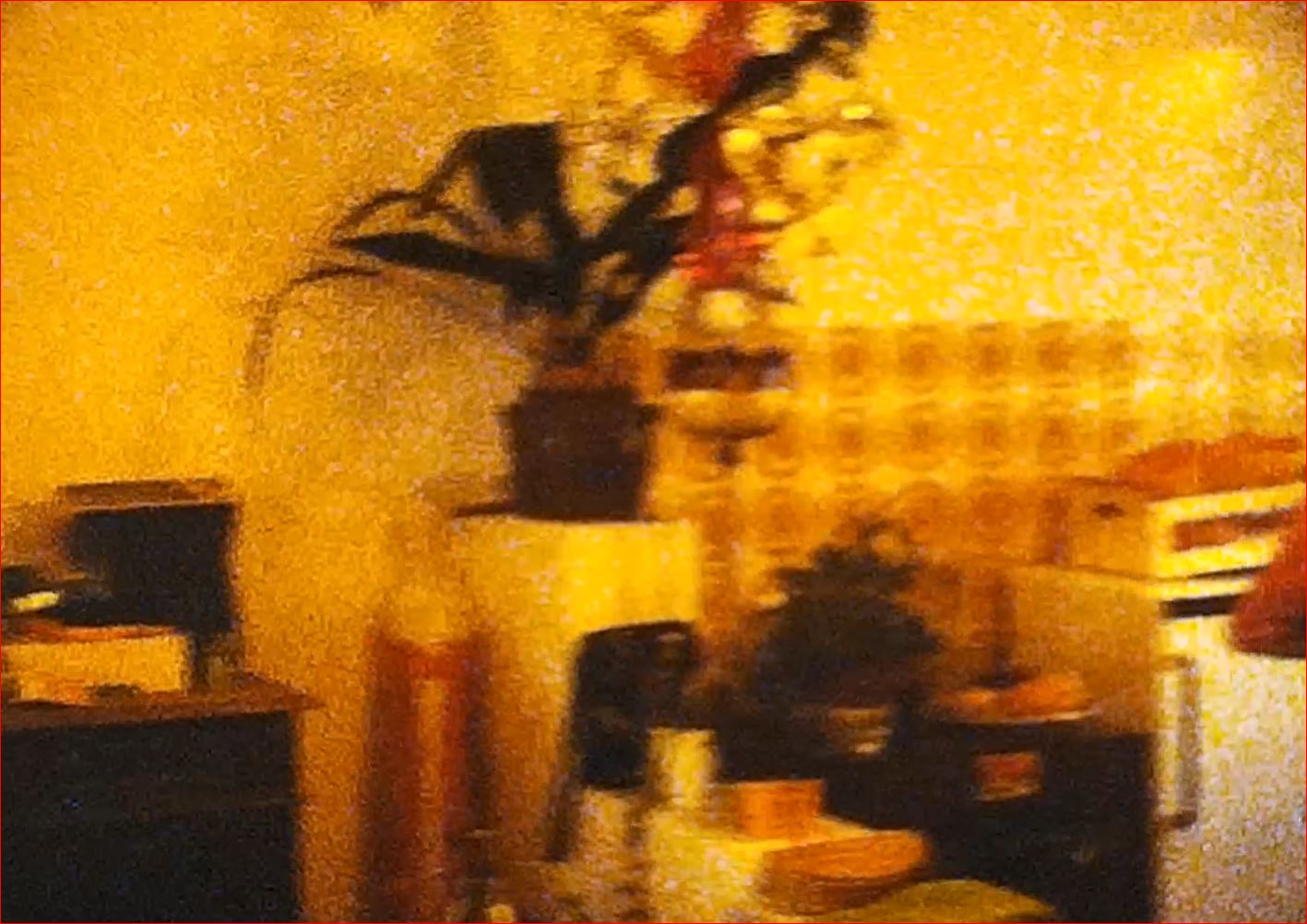

    Bonjour à tous, je viens d’acquérir un appareil pour scanner mes vidéos en Super 8mm, c'est un modèle Winait identique à ce que l'on trouve sur les boutiques du net. Première constatation c'est du low-cost, du plastique pas trop ‘solide’ mais bon pour 360€ c’est mieux qu’une location à 100€ la semaine. Donc, après ouverture de la boite (c’est bien emballé) il y a le scanner, une bobine 5 pouces (12,7cm) des câbles USB et audio, une clef USB et un adaptateur 12V avec une grosse prise anglaise (pas cool). Bon ne connaissant pas la polarité j’ai pris le plus courant avec + au centre d’un autre adaptateur. Après avoir incéré une carte SD 32Go je mets en marche ... Ça s’allume, Coup de bol ! La documentation en anglais est assez simpliste mais suffisante pour mettre le menu en Français pour avoir les commandes de la bête. Première étape je formate la carte SD, en suite je charge une première bobine de 3mn (c’est du 3 pouces) je lance la lecture, sur l’afficheur le film se déroule à la fréquence de 2 images par seconde, je stoppe car il y a un décalage, retour dans les menus, correction du X, du Y et du Z, le X pour le décalage verticale, le Y pour le décalage horizontale et le Z pour le Zoom. Une fois l’image recadrée je relance en mode capture, un menu demande le type de bobine, 3 ou 5 pouces, en fonction de celle-ci ça indique le temps de conversion, pour un film 3mn ça prends une demi-heure environ. Une fois terminé il est possible via le câble USB de faire un transfère sur le PC.
    Mes constatations et remarques :
    - Première chose, l’adaptateur UK ce n’est pas la joie, mais avec un adaptateur 12V avec le + au centre ça fonctionne.
    - L’appareil ne peut recevoir que des bobines de 3 et 5 pouces Maximum, donc si comme moi vous avez des 7 et 8 il faudra, soit les recouper en bobine 5 pouces ou vus fabriquer une bidouille pour que le système scanne des grosses bobines. Une astuce que j’ai pu lire (pas encore essayé) c’est d’utiliser les adaptateurs 8mm/Super8 en plastique fournis pour tenir votre bobine de dévidage avec un crayon à papier comme axe de support, en alignant un tel support avec le scanner, c’est le mécanisme de l’appareil qui fait avancer le film, de l’autre cote, une boite en carton qui récupère le film. Bon, ce n’est pas très pratique parce qu’en suite il va falloir le rembobiner à la main. J’ai vu sur le forum que certain avaient réalisé des extensions de bras, ce serait bien d’expliquer comment faire ?
    - Une fois enclenché le film ne peut pas faire de marche arrière, c’est pas prévu et c’est bien dommage car à chaque chargement il faut recadrer avant de lancer le scan et si on lance une prévisualisation puis un ajustement on perd quelques images du film, si on remets à zéro on dérègle … Pas évident ! Pour ma part j’ai fait la tentative suivante, je lance les réglages puis une fois OK, je rembobine en forçant un peu sur le film pour remettre la première image dans le cadre de l’écran de contrôle.
    - Ça fait du bruit et ça peut durer longtemps … je préconise de se mettre dans un endroit ou l’appareil sera isolé du reste des pièces à vivre si non ça peut être gênant, d’un autre côté il vaut mieux avoir un œil sur le transfert en cas de décalage, cassures et autres aléas.
    - Le résultat « brute » demande de retravailler à minima ne serait-ce que pour rajouter la bande son que l’appareil ne prends pas en compte.
    Mes films couleurs sonores des années 80 avec les réglages de bases donne un grain assez prononcé, de plus avec 2 images par secondes il va y avoir un souci pour le transfert en fichier informatique. Quel sont les logiciels qui peuvent m’aider à augmenter, raisonnablement, le rendu de mes vieilleries vidéastes ?
    Voir 2 photos extraites de la vidéo convertie, fait sur une prise de vu au flash et en extérieur.
    Merci pour vos suggestions.
    Vincent.
