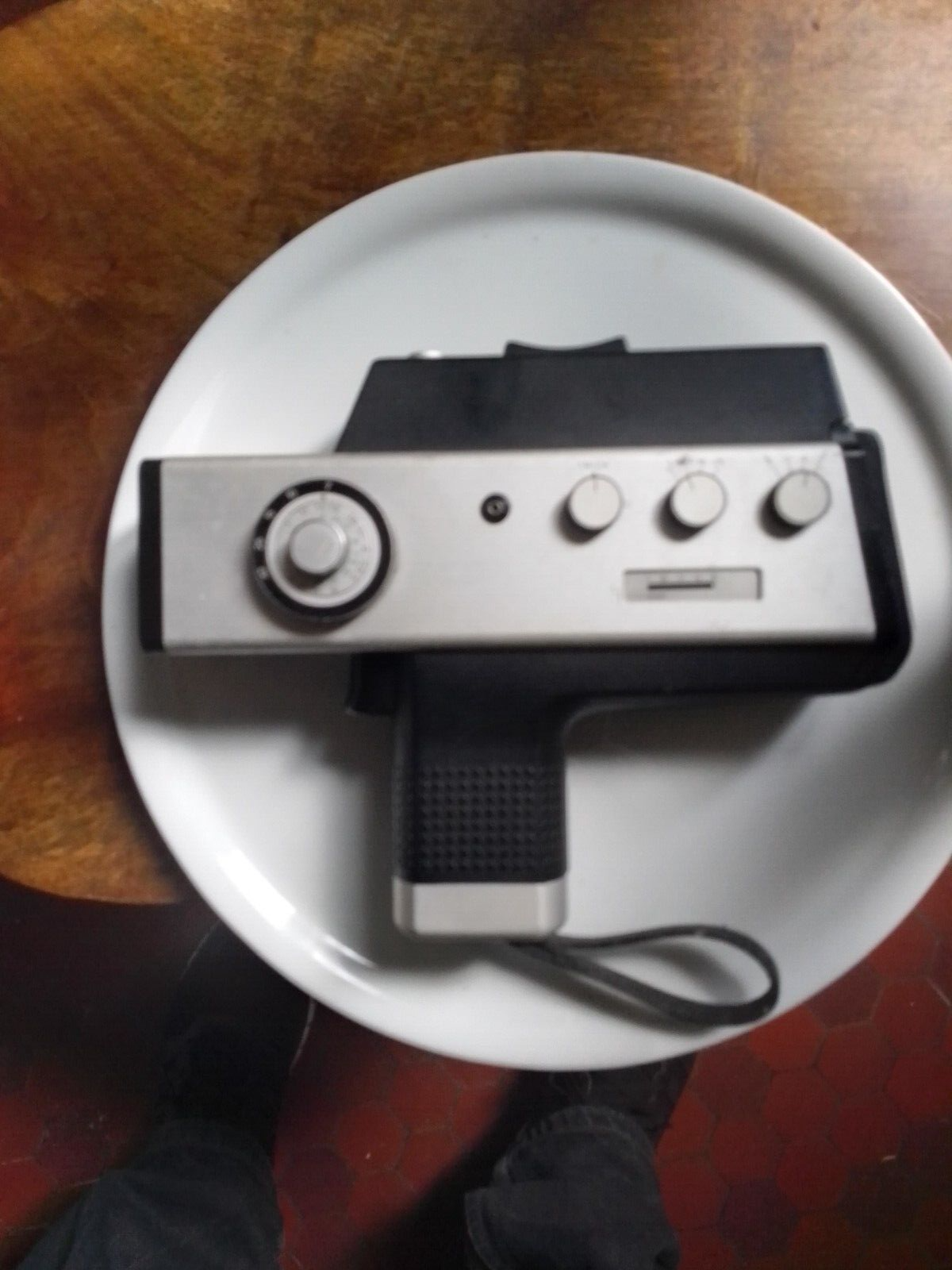

    j'ai encore la mienne ...Look futuriste mais pas du haut de gamme ...Tu avais mieux je suppose
    Je l'ai gardé une quinzaine de jour ce scanner (je pense le même que le tien)...Obligé de passer net vidéo pour enlever le bruit et finalement je n'ai rien gardé.
    Je suis assez étonné par les prises de vue faites par Els qui bougent très peu ..Regarde vers la fin de la séquence planche à voile.
    Pas de stabilisation sur ces cam S8 pourtant

    Un peu ;)
    elle a un truc génial cette caméra, la touche "ralentie" (en haut à gauche)..
  5. caraibe
    24 668
    +629 / 2 004 / -90
    Oui elle devait sortir des films un peu meilleurs que la mienne c'est certain
    Belle bestiole :good:

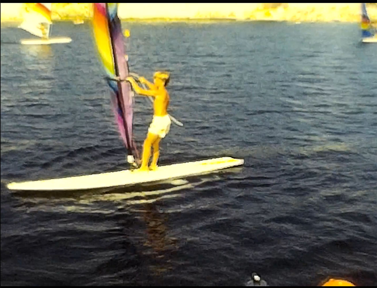

    Scan Bertrand
    Numérisation en filmant écran

    :good: Sacré différence ....bravo Topaz vidéo ....
    Ce n'est pas le scan qui est en cause mais les risques pris en filmant
    18 im/s avec des mouvements dans le cadre rapides..une caméra non stabilisée, à main levée sur un bateau ..
    tout bouge ..le bateau, la caméra, les sujets... avec des cadrages de 43 mm (GA) au 430 mm (zoom maxi) ..
    ( oui il fallait oser ..mais les souvenirs valaient le risque)
    Quand à l'image "choisie", l'une des pires , Talleyrand aurait dit :
    "Tout ce qui est excessif est insignifiant" ;)
