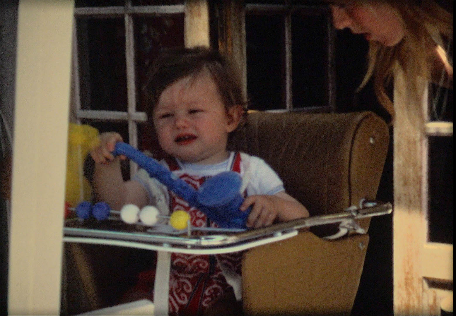

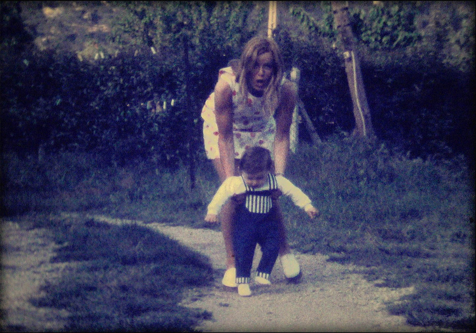

    AVANT Neat Vidéo
    APRÈS Neat Vidéo
    Alors ? :jap:

    Couleur Agfa
    Couleur kodak
    Même bobines 60m même numérisation + de 51 ans !!!
    Bertrand c'est mieux mais plus numérique, Adios la texture argentique qui fait un peu le charme du super 8
    Faut dire que étant donné le bruit vidéo qu'il y avait c'était presque obligé
    Très bien tes scan mais qu'est ce que ça fout comme bruit vidéo
    J'avais du aussi pas mal jouer avec Neat video lors des essais de scan :sad:
