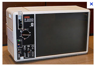

  11. guy-jacques
    9 200
    156
    9 236
    +83 / 289 / -3
    Oui, ce transfert par ce procédé est "à risque" … d'augmenter les défauts du film 8 ou S8 qui, outre son grain peut avoir subi et des agressions et son age … Mais, pour un individu, ça reste un moyen "possible".
    J'ai pu ainsi reproduire en DV quelques souvenirs des années … du siècle passé et celà sans aucun bricolage réflexif ou cartonné, ni agrandissement outrancier.
    Si, si, c'est possible,
    Mais, il faut posséder ou trouver en état de marche* l'outil nécessaire.
    C'est un projecteur bi-format de marque EUMIG modèle R2000 … pourquoi ?
    Parce qu'il peut projeter au choix sur un écran dépoli où il est, le projo lui-même, intégré, il permet aussi de projeter sur un écran externe, ce qui n'est pas le cas pour cette recopie; on place la caméra soigneusement centrée dans l'axe l' écran dépoli et … fouette cocote, on filme - la bête dispose d'une combinaison de vitesses …
    * Celui que j'avais, naguère, n'est plus en état de marche … pour en trouver un ? … … Le Bon Coin … peut-être et, sûr, un peu de chance !

  15. guy-jacques
    9 200
    156
    9 236
    +83 / 289 / -3
    ATTENTION … avec des rushes strictement familiaux filmés sans préparation, ni mise en scène, ni compétence en filmage -désolé trop occopé par ailleurs pour vouloir en acquérir- etc.
    C'est rien de plus que de la récupération où, p. ex. je revois mes anciens et où les petits-enfants voient à quoi ressemblaient leur Papa ou leur Maman … dans leur enfance qui ne remonte pas à … l'age de pierre ( réflexion de Sacha -5 ans- à sa Maman qui, suite à une "initiation" à la Maternelle, lui présentait quelques silex taillés de sa collection : "tu as eu ça quand tu étais un "homme préhistorique" ? ou, plus ancienne, d'Hélène à sa grand-mère :"toi, Mamy qui a connu les dinosaures" !) … Ça rajunit disent les anciens :unsure:
    Bon, acheter un R2000 Eumig n'est pas, si on le trouve, un énorme investissement … j'en ai vu un à …60€ sur Le Bon Coin… son état :perplexe: :perplexe: :perplexe:
    (Pour le mien, c'est l'écran dépoli qui est devenu … impropre !).
    Et puis, pour mes "œuvres", elles restent bien sur un écran de … smartphone, tablette mini … à la rigueur :non: :unsure:
