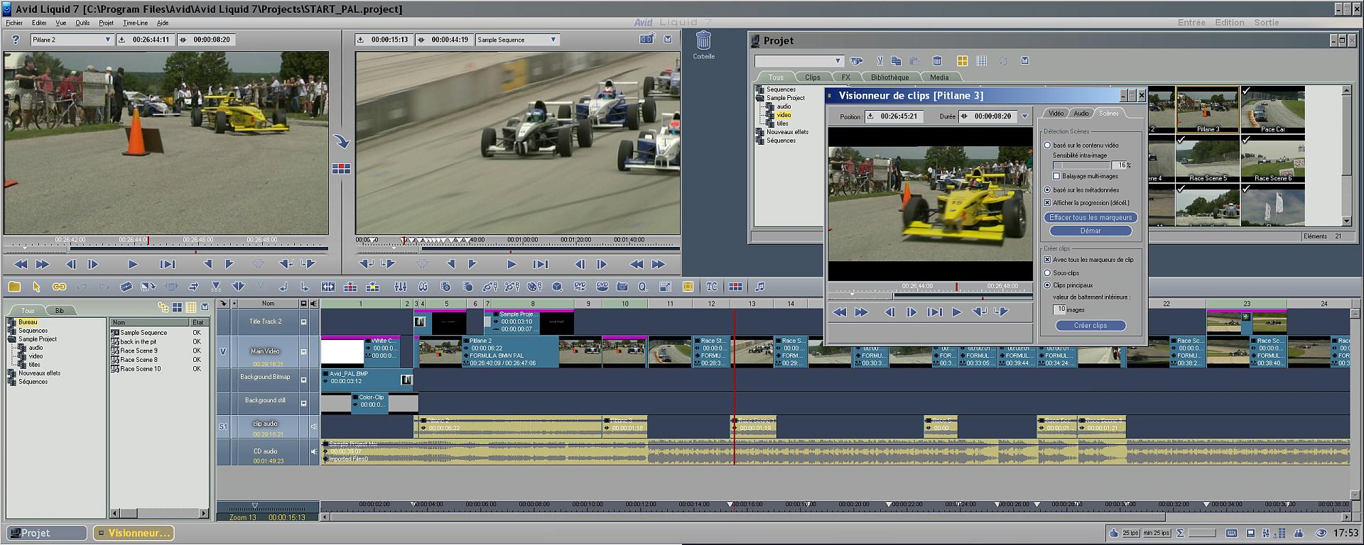

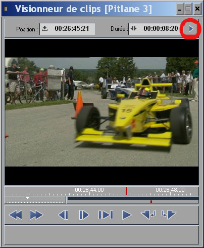

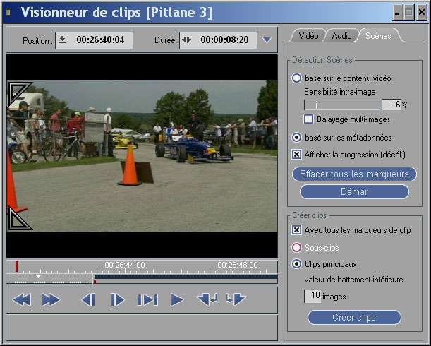

  7. JMM
    JMMx
    2 570
    13
    954
    +14 / 28 / -0
    trés facile de dérusher sous EZ : il suffit d'ouvrir le visionneur de clip dans le chutier, ouvrir dialogue étendu avec la fléche en haut à droite de la durée, cliquer sur scénes, et là, toutes les options de dérushage sont disponibles.
