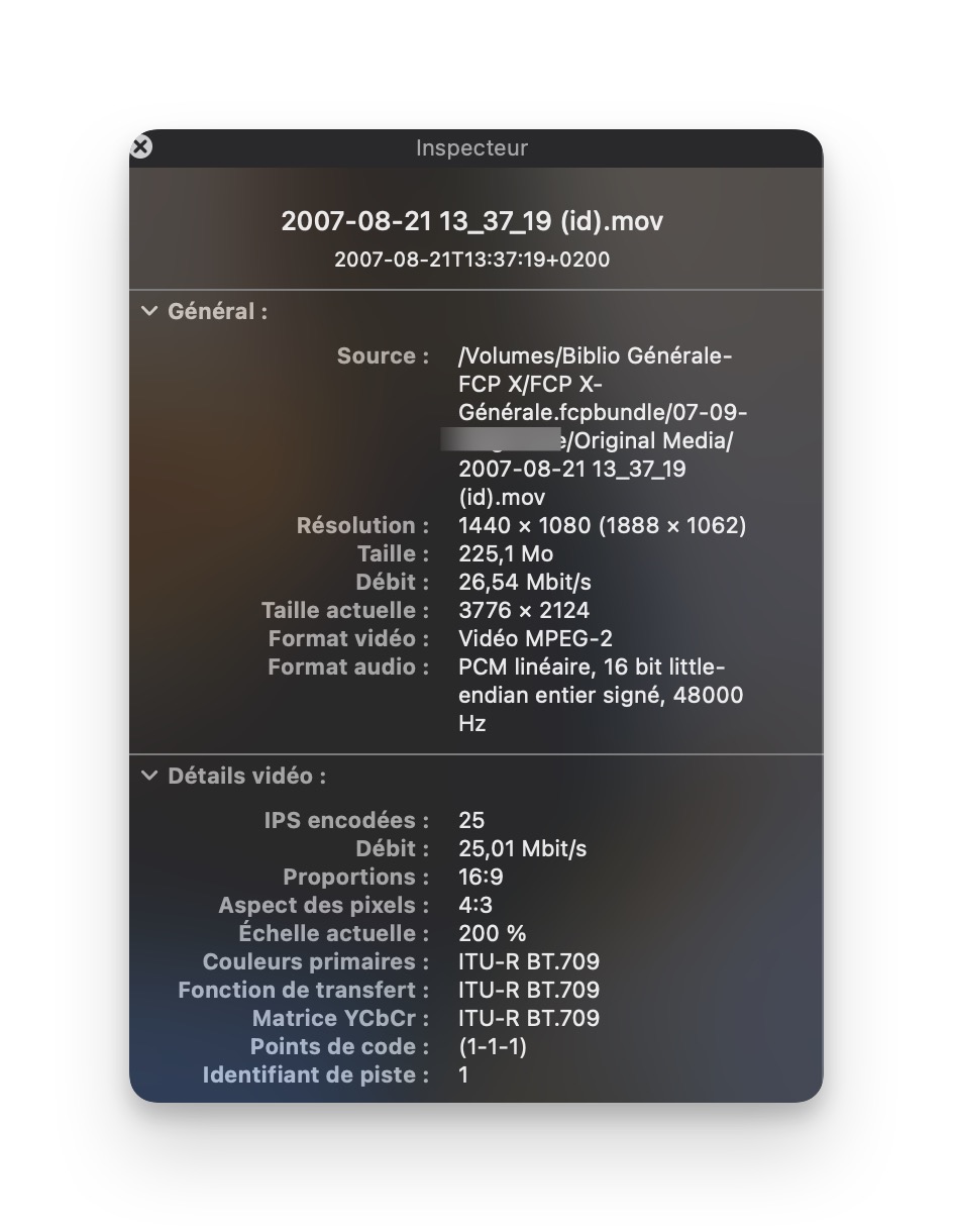

    Mais je ne comprends pas, FCP X permet de transférer le miniDV.
    Je l'ai fait en son temps lors de l'acquisition de mon premier camescope à mémoire/carte et avant de me séparer de mon ancien camescope à cassettes pour toutes mes cassettes miniDV puis HDV sans souci.
    Voici les caractéristiques des vidéos, ici pour du HDV :
    Chaque cassette fait l'objet d'un ou plusieurs événements dans une bibliothèque FCP X.
    Pourquoi prendre un abonnement Première ? Penses-tu que le mpeg2 d'origine sera-t'il meilleur ?:rolleyes:
    En revanche je te déconseillerai d'utiliser iMovie qui ne gère pas les vidéos entrelacées.
    Ce que fait à la perfection FCP X.
