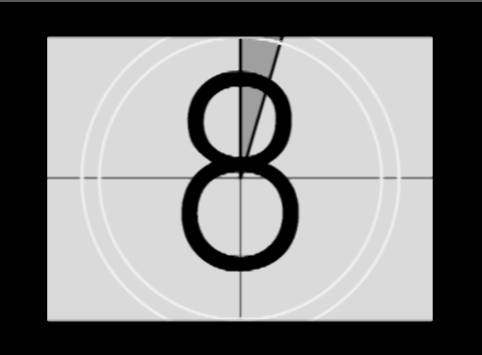

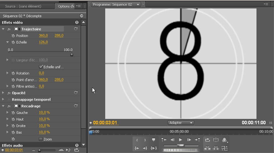

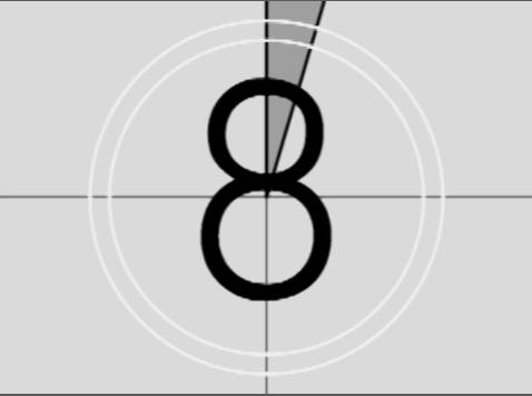

    Si vous avez capturé en 720*576, et que vous cropez de façon uniforme (en %, et non pas en pixels), il faut bien sûr rétablir une image aux dimensions d'origine pour conserver la géométrie(un cercle reste un cercle).
    Dans mon exemple, réalisé sur Premiere :
    Image1 originale en 720*576
    Image2 crop de 10 % sur chaque bord
    Image3 facteur de Zoom appliqué pour retrouver une image en 720*576

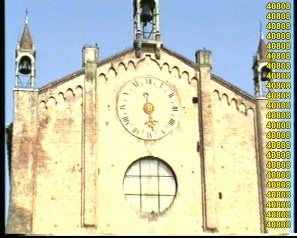

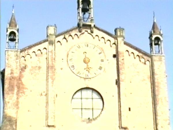

    Je pensais aussi pouvoir détecter un aspect ratio anormal automatiquement, par rapport à ce qui semble naturel, mais finalement je ne trouve pas ça si facile ! Sans pinailler, je voudrais quand même produire quelque chose de bien. Donc j'attache les fichiers, comme ça je récolterai votre avis avec plaisir ! Si les images ne sont pas de bons exemples, je prendrais des visages.
    Concernant le crop, j'ai enlevé 12 pixels à gauche, 12 pixels à droite, et 14 en bas.
    Ci-joint :
    720x576_original.jpg qui est donc le "master".
    720x540 qui est traitée (désentrelacement, crop, resize).
    Merci d'avance !

    Vous pouvez croper de façon non uniforme, mais pour rétablir la situation il faudra aussi zoomer de façon non uniforme (donc un facteur d'échelle différent en X et Y), pour rétablir la situation et conserver la géométrie.
    Mon exemple sous Premiere devrait être très parlant.

    Bonjour , sur l'exemple de la façade d'église , ça se voit comme le nez au milieu du visage . L'image N° 2 montre un cercle ( le vitrail central ) qui est compressé horizontalement alors que l'image N° 1 montre des proportions correctes ( en tous cas , sur mon moniteur ) .

    Effectivement, en voyant les deux miniatures cotes à cotes, la miniature "originale" -avec le numéro de la frame à droite"- me parait clairement étirée de bas en haut.
    Mais sii on ne parle pas de la même chose, j'irai vérifier l'emplacement de mon nez sur mon visage ! Blague à part, ok ici la différence parait nette, mais en regardant la vidéos les unes à la suite des autres, je me suis remis en question !
