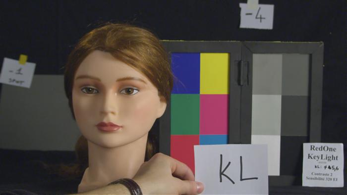

    petite question: as tu une red sous la main ? ce serait bien de faire un petit test en extérieur rien que pour regarder précisément ce qu'elle encaisse; je veux bien filer un coup de main si besoin est. avec une charte de gris et une image qu'on pourrait légender et mettre sur le repaire pour donner de bonnes infos. Quid ?
  14. Caméra des Villes
    1,700
    154
    Voici un aperçu d'un test de Key light avec Red One et optique 18-50mm
    KL
      File size:
      21 KB
      Views:
      281

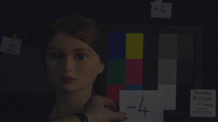

  15. Caméra des Villes
    1,700
    154
    La suite
    KL -4
      File size:
      12.2 KB
      Views:
      238
