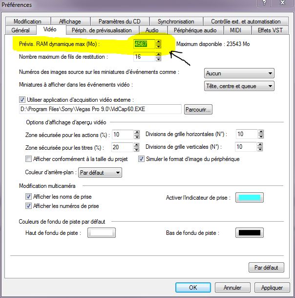

    Avez vous modifier le régllage dans :
    Options > Préférence > onglet Vidéo : prévis. RAM Dynamique max (Mo)

    Oui, justement, depuis les problèmes de la v9, je cherche à trouver un meilleur équilibre entre l'appétit vorace de la preview et la stabilité globale de la machine.
    Et c'est vrai qu'à priori, il faut en garder un bon paquet sous le coude.
    Je n'est pas testé en "chargeant" une machine à 16 ou 24 Go.

    Pas simple de trouver une heuristique satisfaisante pour ca. Autant avec les codecs intra on tâtonne pas trop longtemps, autant avec les inter c'est une lutte sans fin.
