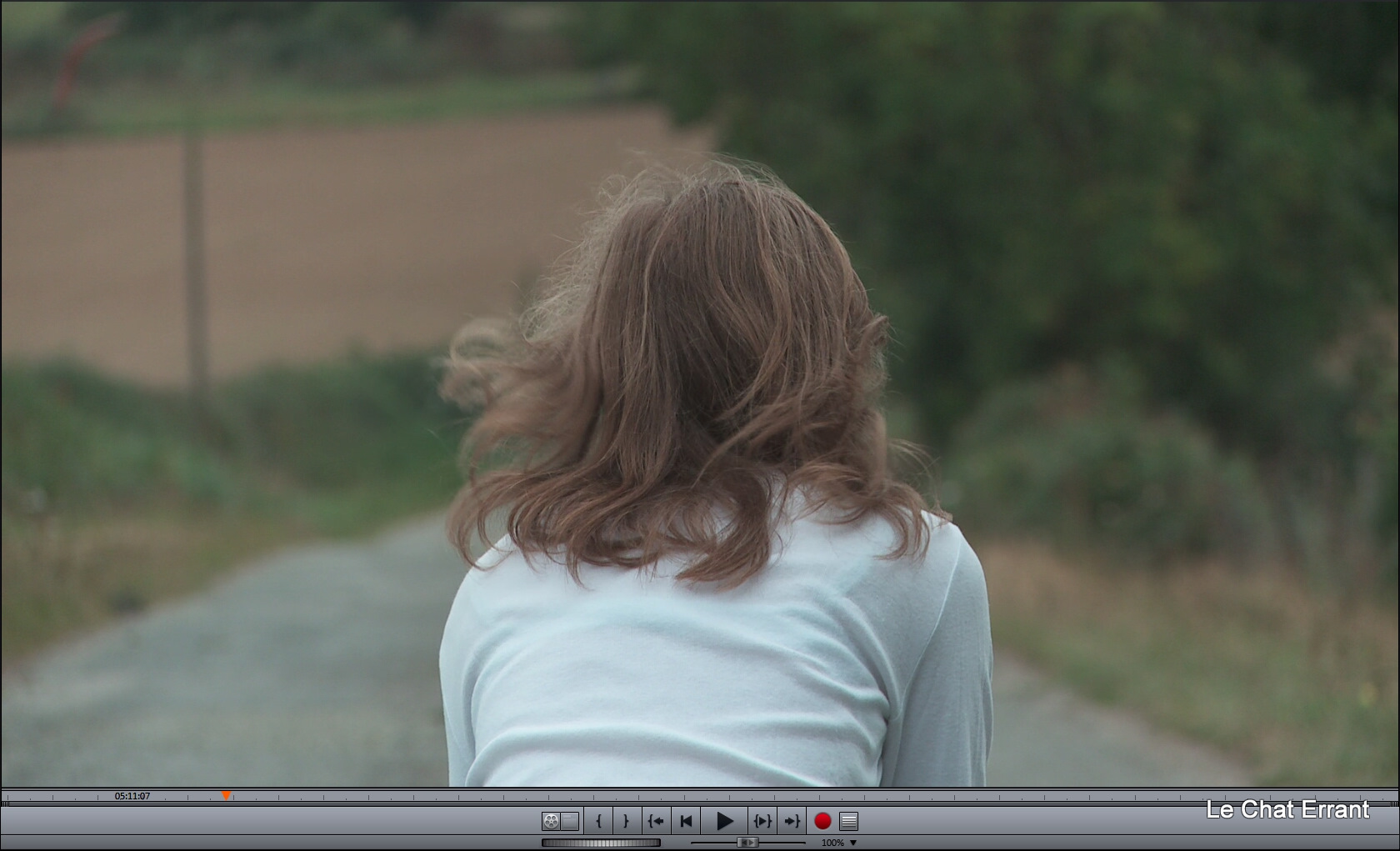

    Petit HS... Pour Ludo... ;-)
    Faible PDC via l'EX1R et sans Letus ! :cool:
