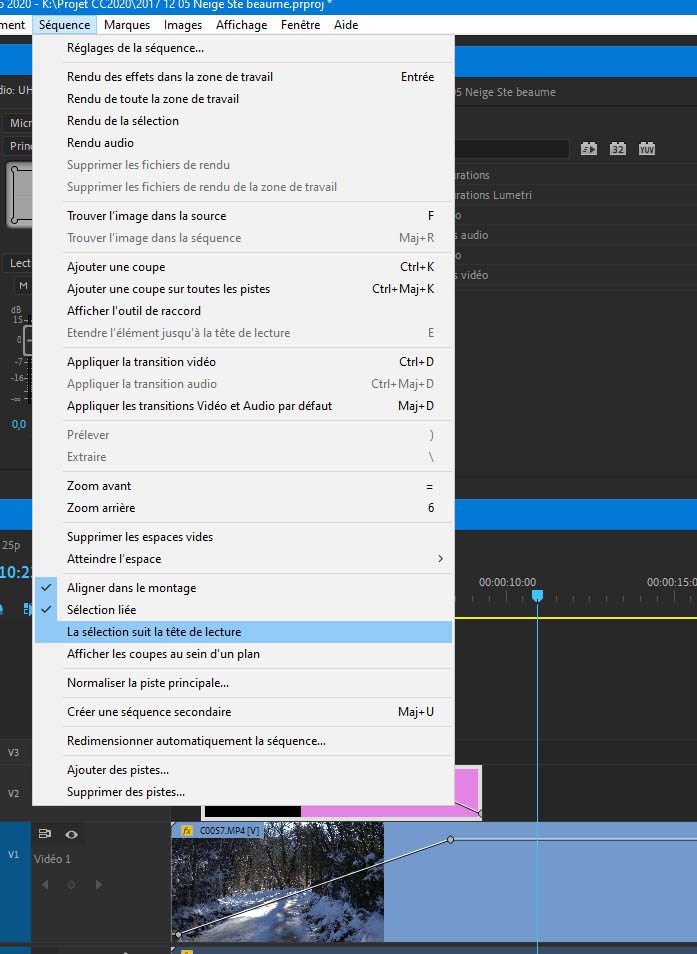

    Super Merci Marina ..je vais devoir rajouter un petit avertissent sur un option qui est gênante pour ce type de manip :
    Une option qui sert pas à grand chose que j'avais coché dans l'onglet séquence ma cassé les pieds pendant tout le tuto
    Il a fallu que je fasse ce TUTO pour me rendre compte que cette option cochée était plus gênante qu'autre chose !!!
    En effet ma piste effet objet essentiel se désélectionnait chaque fois en fin de lecture
    Et je me trouvait sur les options d'effet de la piste vidéo principale !!grrr
    Voila je l'ai décoché !!!!
    C'est La sélection suit la tête de lecture
    Aucun intérêt à la conserver cochée

    Pour manip avec les OGE il faut soit décocher l'option La sélection suit la tête de lecture
    Soit verrouiller avec le cadenas toutes les pistes en dessous y compris la piste son !
    Si on aime utiliser La sélection suit la tête de lecture peut être plus pratique de cadenasser les pistes inférieures à celle de l'effet.
    A l'utilisateur de faire son choix ! ;)
    Je reporterais tous ces conseils dans mon tuto !

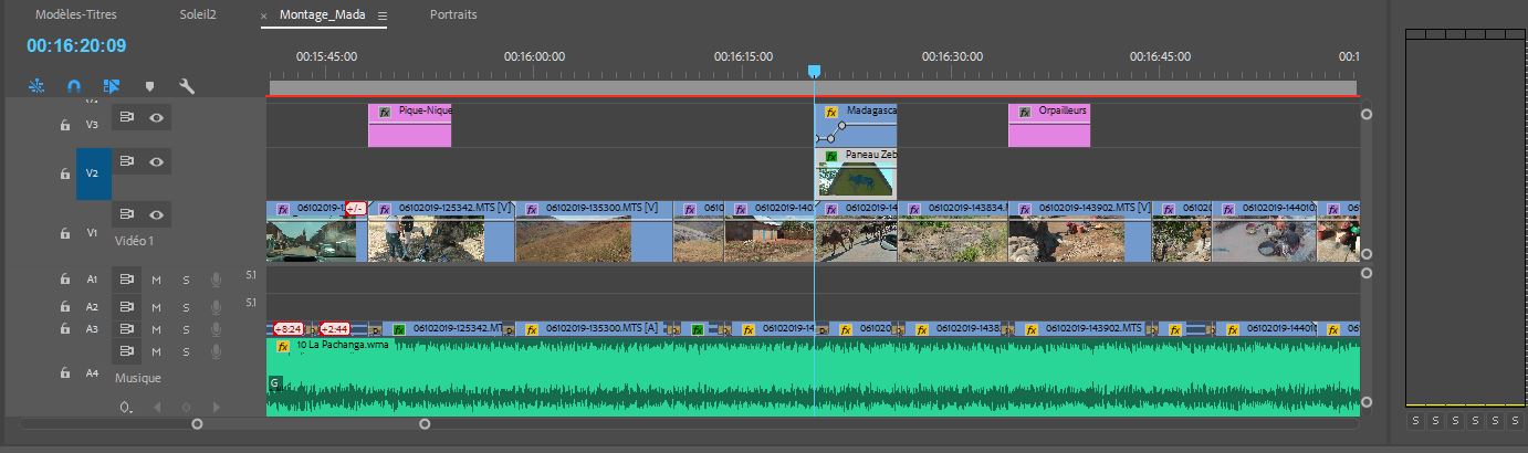

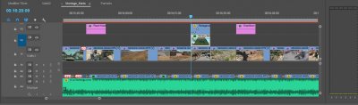

  7. ogt
    NON : inutile de verrouiller les pistes avec le cadenas.
    Simplement tu sélectionnes la piste active en cliquant sur son numéro (zone bleue sur l'image)
    Le déplacement de clip en clip par >| se fait alors que sur les clips présents sur cette piste, et active automatiquement le clip sur lequel vient le curseur.
    Bien plus simple.
