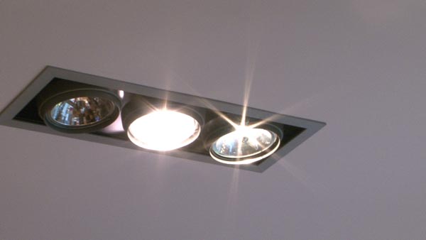

    Ben, c'est des - rares - avantages du CMOS par rapport au CCD, il n'y a pas de smear (pas confondre avec flare).
    Voir l'effet smear ci-joint

    je voulais dire smear ...
    je posais la question car j ai une HF 21 un plus petit capteur 1/4
    et j' ai ce problème sur les eclairages et les phares ..;ce qui m empeche de filmer la nuit car je trouve cela pas beau du tout ...
    c est la cas aussi pour le HFS11...
    ce sont des capteurs cmos...ce n' est pas pour rien que canon dit cette fois dans son communiqué concernant le XA10 " absolument insensible aux effets de "smear" "....
    des fois à la télé des reportages de nuit, avec des interventions de police ou autre , on voit ces fameuses croix smear sur les points chauds ...
    avec quoi tournent ils ?
    j' ai fait le test à la fnac meme le HFS200 canon a ces croix sur les spots du plafond qui sont puissants...le tm700 un peu moins ...et le GH1 lumix quasiment pas ..
    c est quand même très important pour la beauté des images de nuit ...

    J'ai des petits capteurs cmos 1/4" sur mes caméras, et point de smear...
    Il est possible que dans des conditions extrêmes cet effet puisse être constaté quand même sur des cmos, comme tu le dis.
    Si tu veux plus d'info sur le sujet regarde ici.
