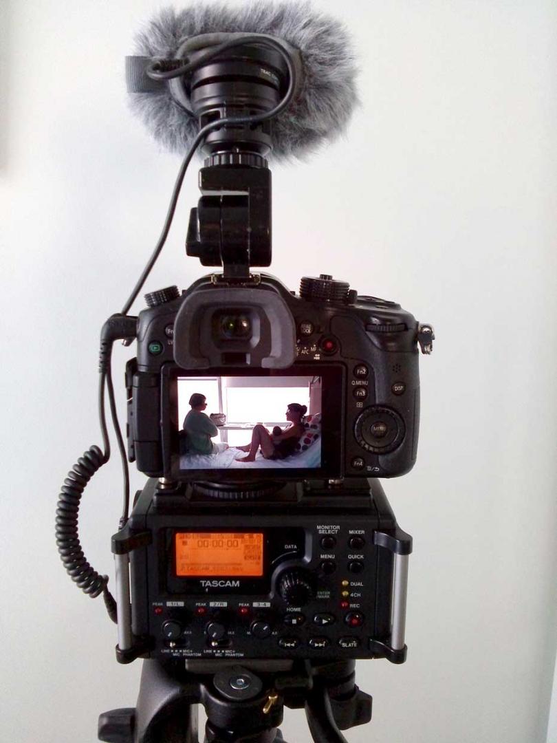

    Si j'ai conseillé le Tascam DR-60/70d c'est qu'il offre :
    - une écoute
    - un vu-mètre
    - un enregistrement en parallèle
    - une alimentation fantôme permettant d'utiliser des micros statiques tubulaires beaucoup moins chers que le Rode Videomic pro
    Aucun des matériels de prise de vues cités (Pana FZ200, Canon EOS 100/600D/M, Nikon1 V1) en dessous des 450 € du cahier des charges n'offre ça, c'est un moyen de les faire évoluer vers le haut par la suite, sinon le Videomic pro mono ou le Tascam TM2X stéréo sont d'excellents moyens de doper au son si l'on fait l'impasse sur les moyens de contrôle.

    Vous allez peut-être me prendre pour un newbie, mais ça sert à quoi exactement un tascam ? C'est que compatible avec canon ???
  8. homero
    16,500
    29,038
    +1,186 / 6,582 / -20
    C'est parfaitement compatible avec tous les matériels APN, camescopes qui possèdent une entrée micro en mini-jack (*) (et même XLR si on rajoute l'adaptateur Rode VXLR mais c'est une autre histoire) ... autrement dit cette interface combinée avec un enregistreur audio-numérique offre pour un prix très correct une bonne partie du potentiel audio des caméras pro. Evidemment il faut en avoir l'usage ... et accepter l'encombrement et le sur-poids que cela occasionne ...

    Oui pass'que Tascam ok bon matos, mais Tascam + micro = chérot = bobo porte monnaie = plus de quoi payer Brad et Angélina.
    Vidéomic + Magic Lantern = réglage son manuel + vu-mètre + retour son ( a voir selon l'EOS, faut se fabriquer le cable ), perso avec Magic lantern, j'enregistre une des pistes avec -6 ou -12 dB et jamais saturé je suis, toujours dans les clous tu sera.
    ou Zoom ? le H4 ou le 2 ?

    J'ai le H4n qui ne sort plus que pour des radios depuis que j'ai le Tascam DR-60d. Toutes mes bidouilles sont désormais caduques ... mais ça va me faire du matos à troquer en brocantes. H4n ou H2n ? J'en ai déjà parlé sur le forum son numérique : le H4n si on a besoin des prises XLR, sinon le H2n pour son couple MS ... ou si on est fauché "image et son", le Zoom Q2HD (MS) ... on le trouvait à 95 € il y a quelques mois ...
    Tout dépend de ce que l'on fait ... comme dit plus haut : faut en avoir l'usage.
