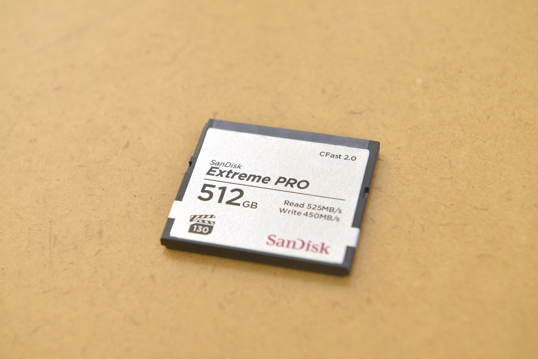

    J'utilise celles-ci : [​IMG]
    65 € pièce. Elles marchent nickel que ce soit à l'enregistrement ou lors du déchargement sur un petit lecteur de cartes USB 3.0. :D

    Tous les oeufs dans le même panier ..!!!
    :hello: Vec 64Go ça fait beaucoup en cas de "Media error" ...:sad:
    "Moi je" préfére soit 2x16Go ou 2x32Go ..et quite à assurer autant pour quelques €uros de plus acquérir celle là ..
    77€ piéce les 32Go chez Digit Photo (les moins cher)
    Le débit ..95MB/s au lieu de 30MB/s c'est "plus mieux " ;)
