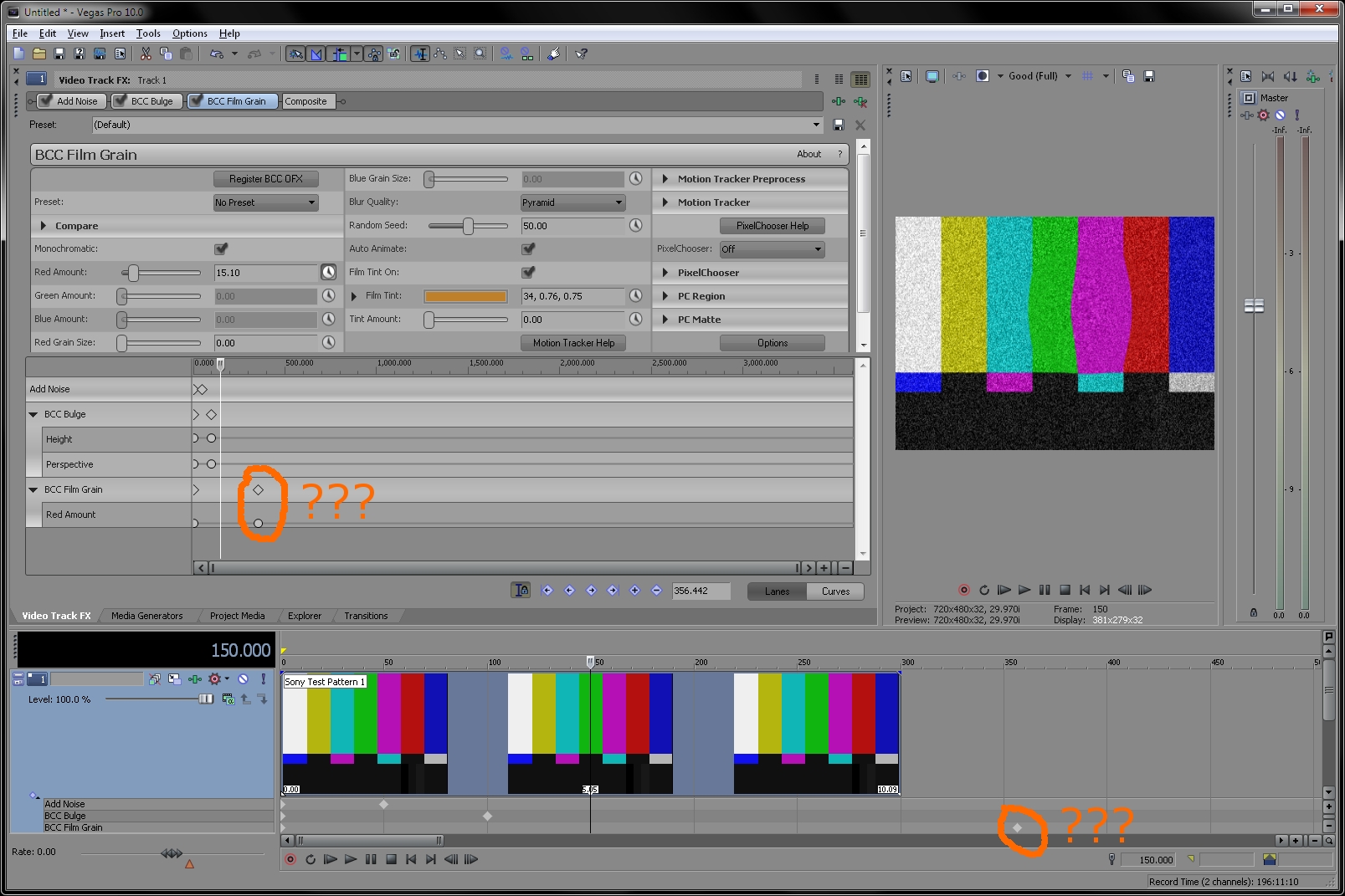

    Place aux images:
    1. création initiale des points clés, mise en évidence du décalage temporel.

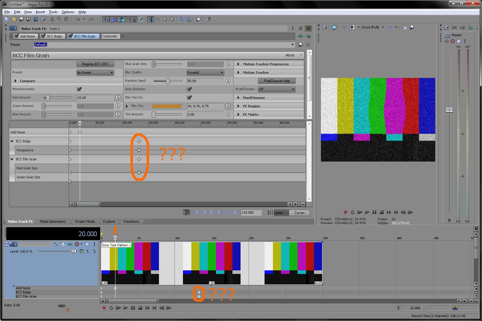

    2. suppression de tous les points depuis la TL d'effet, il en reste un sur la globale

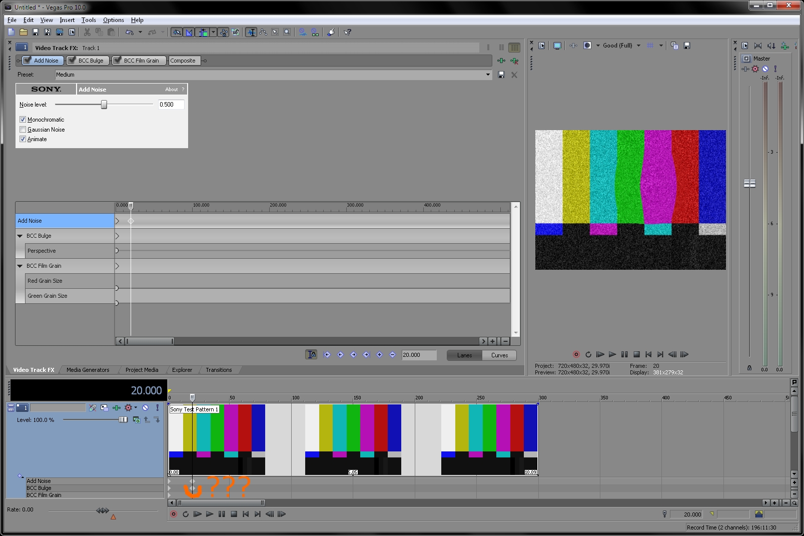

    3. nettoyage puis création à nouveau des points, décalage, encore
    4. réalignement Phase 1, BCC bludge totalement décalé

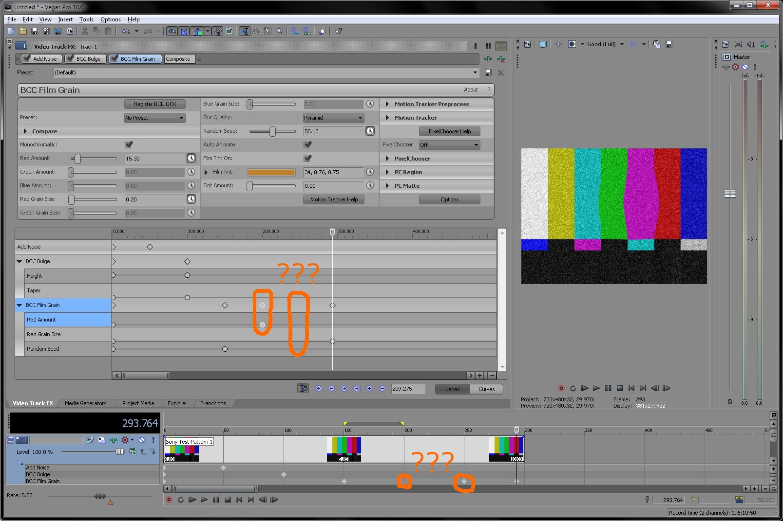

    5. réalignement via TL projet, à l'ouest je vous dis !

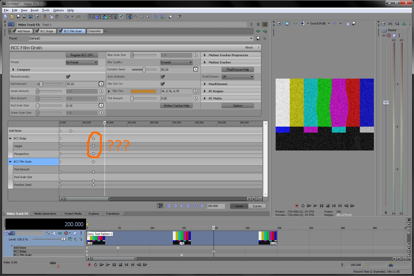

    6. réalignements divers via les deux TL, ca y est, c'est le grand bazar...
    ps: attention quand on enlève puis remet des plugins. Dans la TL d'effet c'est toujours dans l'ordre du premier au dernier ajouté vers le bas. Ce n'est pas toujours le cas avec la TL projet. On peut se retrouver avec un ordre p1,p3,p2 dans la TL effet alors que la TL projet est toujours dans l'ordre p1,p2,p3. Un bon truc pour s'emméler les orteils quand on réaligne...

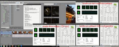

    J'ai fait un comparatif des 3 modes d'encodage sous Vegas 10 pro d'un fichier vidéo en 1280x720x12 AVC en 50ips progressif encodé en 1280 x720.mp4 avec les 3 modes d'encodage : automatique,CPU seul et GPU si disponible avec une GTX 275.
    On constate que :
    Sous CPU seul la CG est à 0 et le CPU à 79% avec 1.97Go de mémoire: rendu en 1'17
    En automatique le GPU est à 3% mais le CPU à 54% avec 1.97Go de mémoire: rendu en 1'39
    En utilisant le GPU si disponible il est à 4% le CPU à 75% avec 2.11Go de mémoire:rendu en 1'40
    Vegas privilégie toujours le CPU il faut donc privilégier un CPU puissant avec de la RAM

    J'ai le sentiment que ce CUDA a foutu le souk dans les rendus en AVC Sony.
    Je n'utilise pas mon GPU GTX275 + CUDA car mon CPU i7 + les 12G de RAM font du meilleur travail.
    Il n'y pas moyen de faire un rendu a 100% nickel.
    Quand ce n'est pas l'image qui déraille, c'est le son qui fout le camp au milieu du rendu.
    A plusieurs reprises je dois chercher des compromis incohérents dans les réglages pour sortir quelques choses de passablement correct.
    J'ai pris la résolution de ne plus faire de rendu avec ce codec sur la version 10a.
    Vegas 9d était plus abouti dans ce domaine.
    Cependant, les rendu en WMV11 sont nickels et j'ai l'impression qu'il y a une nette amélioration.
  14. bfredo123
    64
    Bonsoir,
    pour Camcoder : oui, pour ma part, j'utilise bien Sony AVC. Et je ne note pas d'utilisation significative du GPU. Ce qui me frustre particulièrement car je m'étais acheté une nouvelle config en mettant l'accent sur la carte graphique... pour rien. Il y a 2-3 mois j'avais fait un comparatif avec Premiere Pro CS5, qui fait le rendu MP4 2 fois plus vites que Sony AVC, tous les autres paramètres étant égaux par ailleurs... Mais comme je préférais de loin l'ergonomie de Vegas, je suis resté sur Vegas.
    De ce que j'ai pu constater, le GPU n'est utilisé qu'à 2 ou 3%, aussi bien lors du rendu que lors de la preview. Ceci avec i7 950 et 4 Go.
    Pour ceux qui sont intéressés, j'avais consigné mes différents benchmarks dans un message sur creativecow.net, on peut les retrouver en cherchant dans mes posts faits en octobre sur creativecow.
    pour Meddy : avec Vegas Pro 10a, je ne rencontre pas les problèmes que tu signales. Il est certain que la stabilité dépend de plein de facteurs différents, alors il y en a sûrement au moins 1 qui diffère entre nos 2 usages. En tous les cas, dans mon cas, je fais toujours des rendus en MP4 avec le plug-in Sony AVC, et je crois pouvoir dire qu'en 2 mois je n'ai jamais eu de plantage lors du rendu (des plantages j'en ai eus, mais pas lors du rendu).
    Un autre point un peu décevant, c'est que le plug-in Sony AVC n'utilise que 4 des 8 cores de l'i7, et à 20-25% au total uniquement. Au début je pensais que c'était mes disques durs qui étaient le goulet d'étranglement, mais eux aussi étaient sous-utilisés pendant le rendu. J'en étais arrivé à la conclusion que les algorithmes étaient tout simplement sous-optimaux pour un fonctionnement en multitâche (sans doute des pbs de concurrence entre threads mal réglés ??). Premiere Pro quant à lui utilise lui les 8 cores, et charge le CPU à 100%.
    Enfin, j'avais aussi testé le rendu avec MainConcept AVC/AAC : il est capable d'exploiter les 8 cores, mais au final il met un poil plus longtemps à faire le travail que le plug-in Sony AVC, à paramètres de compression/résolution/etc. équivalents. Donc sans intérêt si ce n'est de faire bosser le CPU à fond.
    Voilà voilà, j'espère que ça pourra aider, et surtout que la 10b intégrera un rendu et une preview exploitant pleinement le GPU !! (edit : sauf que je viens de voir que dans la 10b, le plug-in Sony AVC est cassé...)
