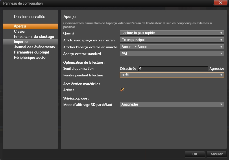

    Alors, avec Liquid j'arrêtais le rendu pendant l'édition pour le réactiver pendant mes pauses ce qui me permettais de travailler plus vite.
    Avec Studio 16, c'est un peu la même chose. Configure le panneau de configuration de studio comme le capture écran ci-dessous et dis moi, si c'est mieux!

    bonjour GCVMP, alors effectivement, j'ai des différences dans la configuration
    en lecture : "équilibré"
    en seuil d'optimisation : "100"
    rendre pendant la lecture :"auto"
    Je vais essayer tes recommandations et je te communiquerai le résultat.

    GCVPM la suite !
    J'ai modifié les réglages comme tu le préconisais et j'ai fait quelques essais sur un projet en cours. Je n'ai pas eu de plantage même si je n'ai fait que de petites choses. A suivre dès que j'aurai un projet important sur la time line, mais c'est très encourageant.
    Studio 16 est très complet pour un logiciel grand public. Il est en train de prendre la place de LE que j'ai tant regretté. Cordialement, pito.

    N'oublie pas pendant que tu ne travails pas dessus de réactiver le rendu temps en temps!!!
