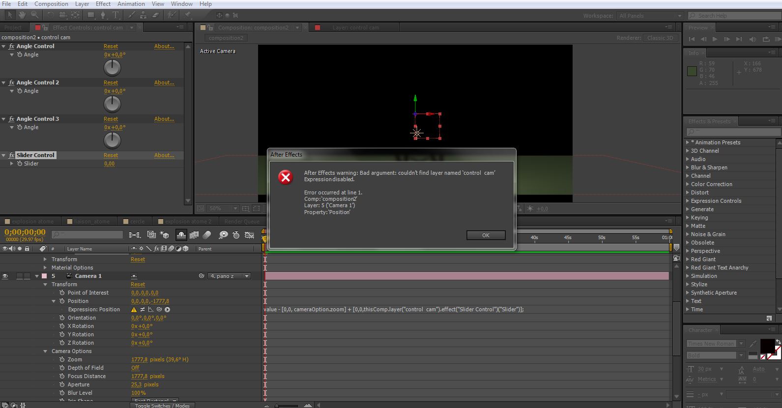

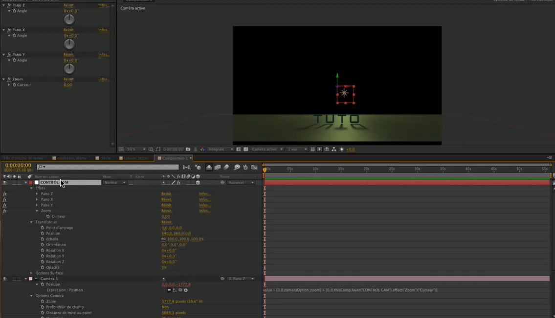

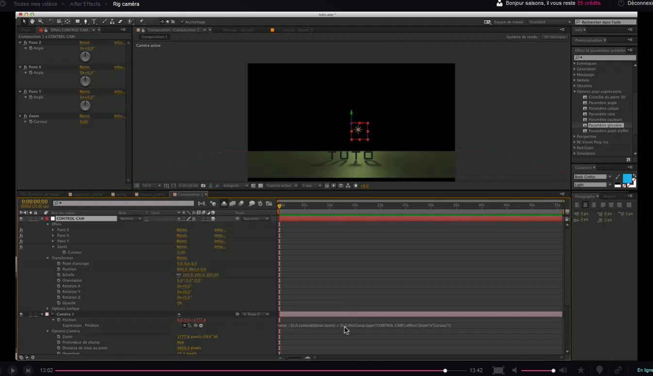

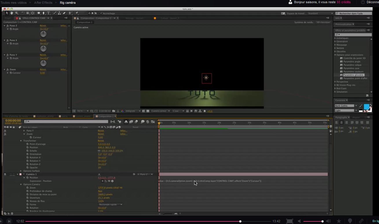

    J'ai after effects cs6.Je n'arrive pas a inscrire ma 2ieme expression comme ce qui est fait dans le Tutoriel Tuto.com.Comme vous verrez dans les 2 fichiers ci-joints le 1er est celui de Tuto.com dont on voit l'expression à inscrire dans la partie expression alors que vous pouvez voir dans le 2ieme fichier ce que j'ai inscrit comme expression et qui après l'avoir inscrit j'ai un message d'erreur car je vois le petit triangle en jaune qui m'avise d'une ou des erreur dans l'expression que j'ai écrite et qui a première vue est la même expression que dans le Tuto.Dans ce Tuto est Value -

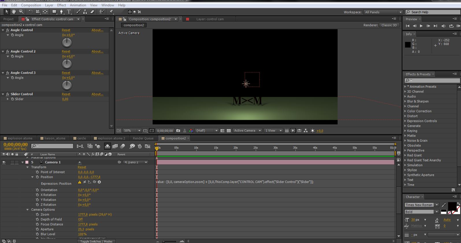

    modifier le t de thisComp et il existe une ou d'autre(s) erreur(s) a corriger
    Cette partie de l'étape que je fais est RIG CAMERA de Tuto.com car il y a plusieurs étapes dans le Tuto.
    Bonjour,pour le nombre d'expressions dans le Tuto lors de ma première demande d'aide pour mon expression qui avait une erreur et que vous m'aviez donné la correction à faire dans mon expression et que j'avais corrigé mon erreur à cette étape du Tuto et à ce moment là je n'avais pas été plus loin pour voir s'il y avait une autre expression a faire .Par la suite dans le Tuto le formateur avait décidé de modifier cette expression pour obtenir d'autres résultats et c'est cette expression dont je vous parle.
    Dans les fichiers joints le premier est celui de Tuto.com et les 2 autres de mon dossier After effect
    Dans votre dernière information qui me disait de mettre un petit t a la place du grand T dans thisComp que j'ai modifié et le message d'erreur existe toujours je vois le petit triangle jaune.Si je regarde la formule du Tuto par rapport à ma formule elle semble être la même.Je me pose la question où est l'erreur.

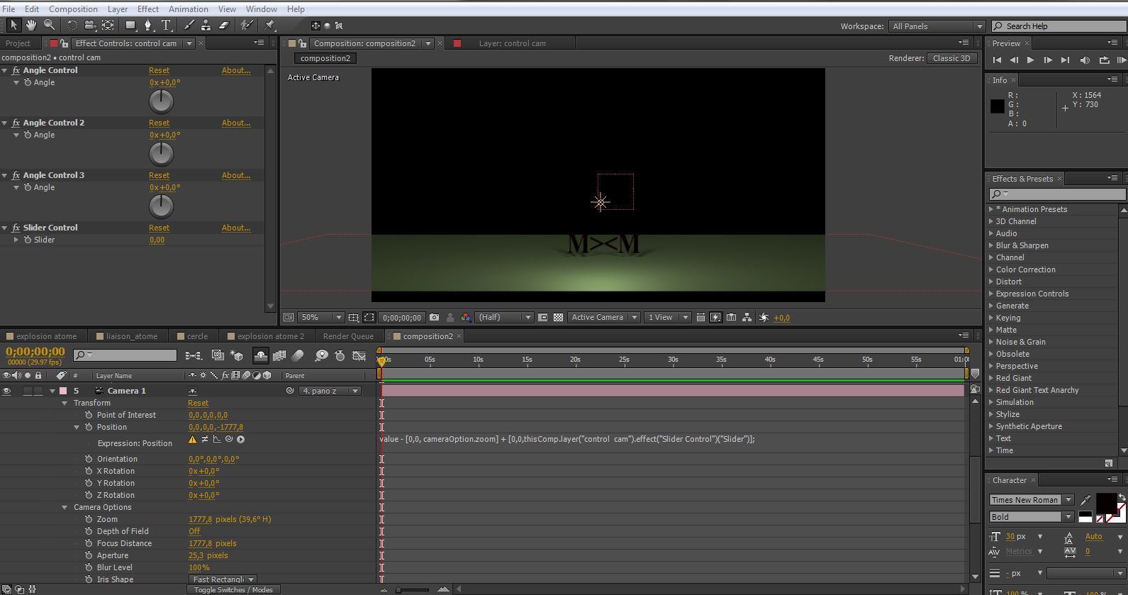

    2ieme expression avec copie message d'erreur

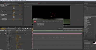

    Pour répondre à votre demande vous pouvez voir dans le 1er fichier le message qui apparait lorsque je clique sur le signe = (egal) qui a une barre oblique qui est à coté du triangle jaune et en cliquant sur ce signe est apparu le message.
    le message parle de
    Bad Argument:couldn't find layer name `control cam`
    Expression disabled
    Error occurred at line 1
    Comp:`composition 2`
    Layer: 5 (`Camera 1`)
    Property :` Position`

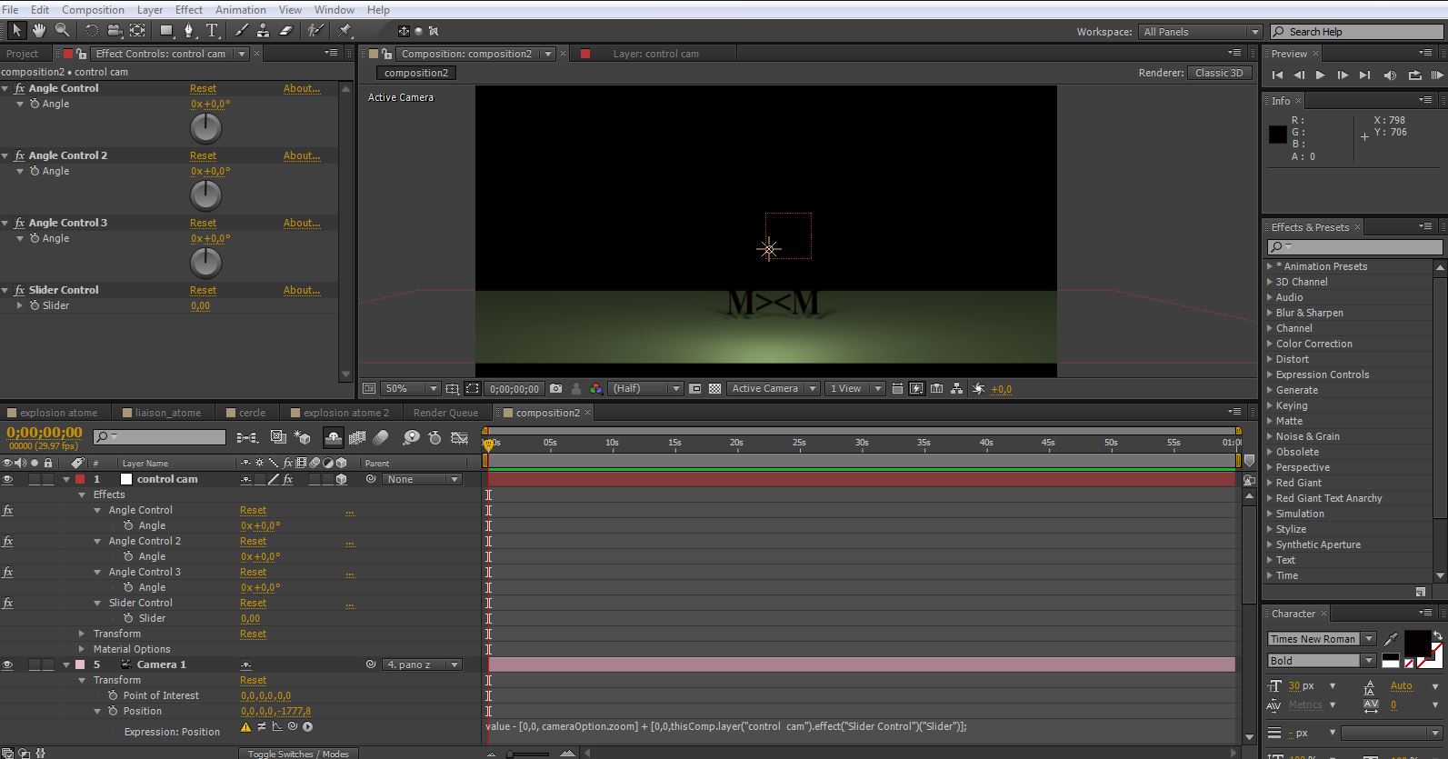

    Dans le 2ieme fichier ci-joint apparait le même panorama qui est dans le Tuto de Tuto.com mais sans erreur on ne voit pas le triangle jaune et la barre oblique n'est plus sur le signe = (egal).
    J'espère que vous puissiez voir où est mon erreur dans la boite de message qui apparait.
    Dans mon dossier en haut a gauche Angle Control,Angle Control 2 ,Angle Control 3 je peux modifier es différents angles alors que pour Slider Control je ne peut rien faire.
    En vous remerciant pour l'aide que vous m'apportez.

    After Effects ne trouve pas le calque "control cam"...
    vérifie que tu as épelé "control cam" correctement.
    (Il se pourrait bien que tu aies écrit "control cam" avec deux espaces...)
    Sinon efface l'expression et recommence depuis le début.. il n'y a qu'une ligne ça ne devrait pas être long.
  7. artur
    124
    Problème résolu suite a votre dernière suggestion
    bonjour,
    le problème est résolu suite a votre dernière suggestion pour régler mon problème d'expression et vous avez trouvé exactement ce qui n'était pas correct dans mon expression et c'était bien qu'il y avait 2 espaces entre control et cam
    Aussi Slider Control fonctionne très bien
