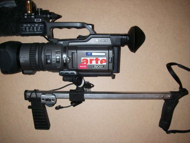

    Je connais bien la crosse Arri, j'utilise moins cher 5 € et plus léger, ça change la vie, ... voir photo (non représenté un bipied casse-noix... de M16 ... qui se clippe en dessous)
    Il me semble connaître, c'était un truc en T.
