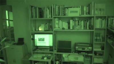

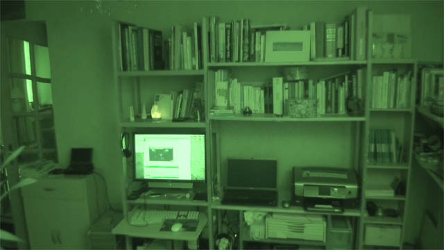

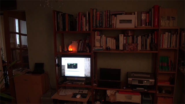

    Le CX550 possède un mode de filmage en basse lumière nommé "Nightshot", mais pas de "torche" IR incorporée, je me demande donc s'il s'agit d'une prise de vues en Infra-rouge.
    Voici deux images extraites d'un test "at home" du CX550E, de filmage en mode normal et en mode "nightshot". Le "gain" en luminosité du "Nightshot" ... n'est pas très important: il se peut qu'une torche IR externe procure nettement mieux, mais c'est à démontrer.

    Sur tes images je trouve que si.
    Observes et compares les plus sombres recoins, la différence est notable.
    Réitères ton test dans l'obscurité la plus totale.

    Si tu arrives à capter le rayon IR émis par une télécommande ça confirmerait que c'est bien un mode IR. Est-ce que tu pourrais faire le test?

    Je (re)mange mon chapeau… ou plutôt le pare-soleil* qui est vissé en permanence sur l' objectif de mon CX550E :
    il masque la (micro)torche IR incorporée car elle est située frontalement symétriquement à la molette de réglages…
    Sans cet éclairage (lorsque masqué par le pare-soleil), le rayonnement IR émis par une personne dans l'obscurité ne suffit pas à la rendre visible,
    et,
    le rayonnement émis par une télécommande IR mais réfléchi par une surface claire et proche ( jusqu' à 1,50m) est capté,
    et,
    avec cet éclairage, dans une ambiance totalement sombre, une personne est filmable jusqu'à env. 2m, avec le rendu verdâtre bien connu de ce mode.
